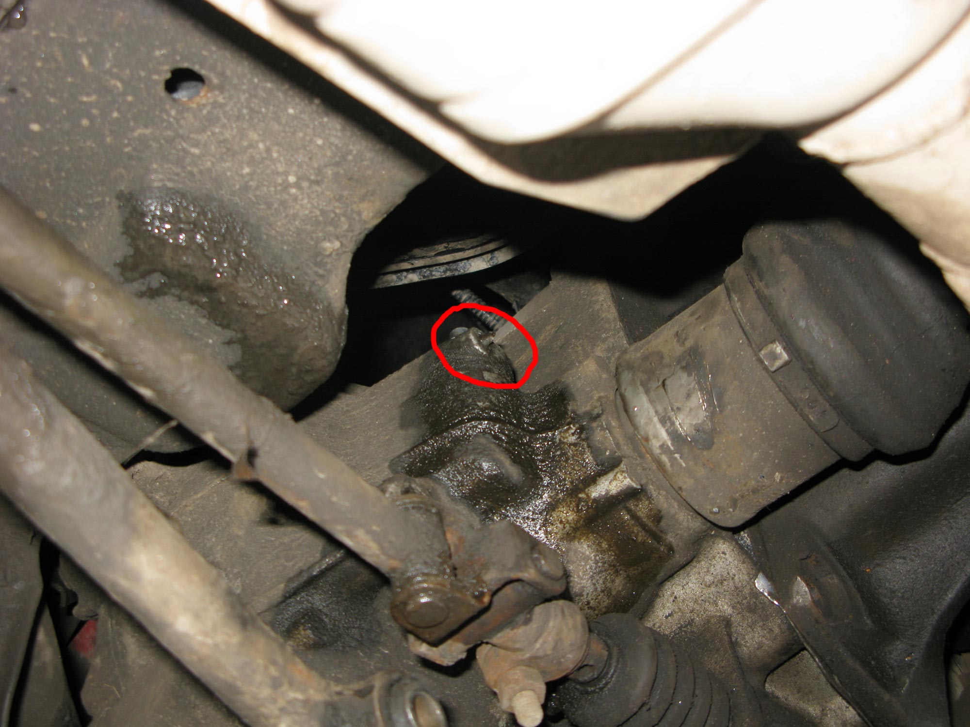

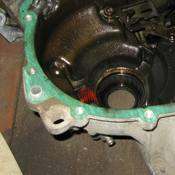

Не не не, зачем же прямо сразу всю коробку? Ничего разбирать не надо. Чтобы заменить шестерню привода спидометра, нужно извлечь подшипник (скольжения) этой шестерни. Именно на верхнюю часть этого подшипника накручивается датчик скорости. Только чтобы его извлечь, нужно вытащить штифтик, который его блокирует. Вот тут самый гемор... По крайней мере, если ты не знаешь, что этот штифтик на самом деле не цельный, а представляет собой свёрнутую в трубочку металлическую пластину, и если попытаешься взяться пассатижами и вытащить его, то трубочка сомнётся, металл тонкий, сломается, и потом не за что будет тянуть. Надо внутрь этой трубочки вставить например свёрлышко подходящего диаметра, чтоы избежать сплющивания трубочки. Вот так, надеюсь, не очень запутал )
Привожу два фото: на первом виден штифтик - уже покоцанный. А на фоторой, к сожалению, плохо видно, но примерно ясно, что за шестерня и как её вытаскивать вместе с подшипником. Сама шестерня недорогая. Года полтора назад покупал оригинальную рублей за 300
67.jpg [ 298 КБ | Просмотров: 10467 ]
68.jpg [ 123 КБ | Просмотров: 10467 ]
