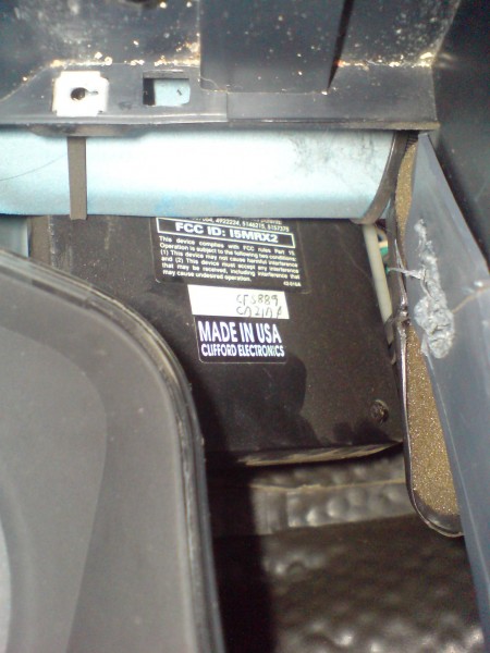

Этот ?
DSC00032 (1).jpg [ 296.84 КБ | Просмотров: 4030 ]
СообщениеДобавлено: Вт ноя 22, 2011 3:02
Этот. Это код сиги. Смотри на блоке должно быть название.

так название и отсюда видно: древний Clifford. давай фото брелка, попробуем модель установить. или снимай блок, и ищи модель непосредственно на нем. ну и параллельно надо сразу найти кнопочку valet (если не знаешь, что такое, вбей в яндексе "кнопка valet" и посмотри картинки), она потребуется для программирования
ПиСа. но скорее всего где-то в проводке проблема, и сигнал с сиги на замок тупо не доходит.
А ещё его очень хорошо видно из первого поста топикстартера... :bye:
ЗЫ. Тайну не открою - у клиффорда не одна модель...

Вот еще какая надпись на блоке GAC431W5FB 30-087
СообщениеДобавлено: Пт дек 09, 2011 0:17
Зарегистрирован: Пн май 02, 2011 1:06
Сообщения: 28
Откуда: Мос обл Пушкино
На фотке тыльная сторона перевернешь ее увидишь большими буквами написано Cyber 5 очень на нее похожа, у самого стоит
