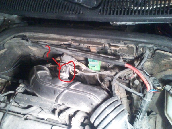

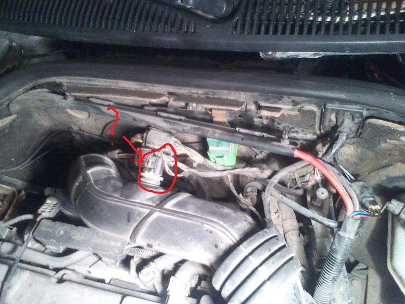

Поменял я термостат, стрелка заработала как надо, печка греет так, что аж глаза слизятся)). Кстате датчика на стрелку нету, там просто заглушено то место, где он должен быть. КХХ снял, почистил как смог, заменил свечи. Но все ровно на холодную есть провал, нажимаю на педаль газа чутка, машина пытается заглохнуть, потом что стрельнит и набирает обороты как положено, как прогрелась все стало в стало в ажуре. Вот пару фотак интересует что это такое!?
Датчик температуры воздуха для мозгов. (входящего в двигатель воздуха)
Резонатор. Вроде гасит звук от двигателя через впускной коллектор. Снизу соединён с корпусом воздушного фильтра. Неразборный - клееный. Внутри пустой.

Маф помыл, диагностику делал, все отлично кроме заедающего кхх, счас с оборотами все хорошо не заедают, но машина на холодную не хочет ехать хоть убейся. Может старые свечи на место поставить и сделать диагностику на холодный двигатель? Провал есть и на горячую, просто не так ощутим. Кстати, там куда воздух подается, дроссель открываешь и посветить фонариком, там грязи, масла или вода хз., может снять все это дело и промыть, почистить? У меня еще есть форсунки, может тоже сменить? Вот этот датчик температуры воздуха там болтается, так и должно быть?

Sochi писал(а):
1. Кстати, там куда воздух подается, дроссель открываешь и посветить фонариком, там грязи, масла или вода хз., может снять все это дело и промыть, почистить?
2. Вот этот датчик температуры воздуха там болтается, так и должно быть?
1. Много или мало, но масло там у всех ;) . Из вентиляции картера, которая подключена к коллектору. Чистить до идеала смысла нет, но шприцем с трубочкой отсосать(сорре за мой французский :lol: ) не помешает. Хотя проблему и не решит.
2. Он вставляется в воздуховод на резиновое колечко и фиксируется поворотом на 90 градусов. Болтаться не должен, иначе подсос будет.
