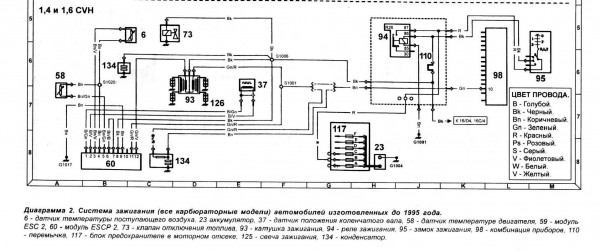

Попробуй поставить свой модуль обратно (может быть заменёный "косячный") и повторить процедуру с киданием + на центральный катушки. При этом можно попробовать вывернуть свечи(или взять 4 другие), замассировать их, кинуть на них провода от катушки, а контакт 11 или 12 клемной колодки модуля позамыкать на массу. При этом на центральном катушки + с аккума. Появилась на 2 свечах искра - катушка в порядке. ДПКВ проверь на сопротивление мультиметром (200 - 400 Ом). Прозвони провода по схеме на обрыв. Модуль проверить только на другом авто. Кстати, может на 8 клемму модуля + не подаётся? Удачи!

Спасибо вам, спасители мои :) Схема очень помогла. Оказалось не было контакта на всей клемной колодке - были пережаты провода, практически обкушены. Те которые шли с 9 по 12-й разъём. Причём в хитром месте - где у меня коса на модуль уходила в гофру. Нашлась бяка. Завёлся таки. Ещё раз всем огромное спасибо за добрые советы. :roll:
