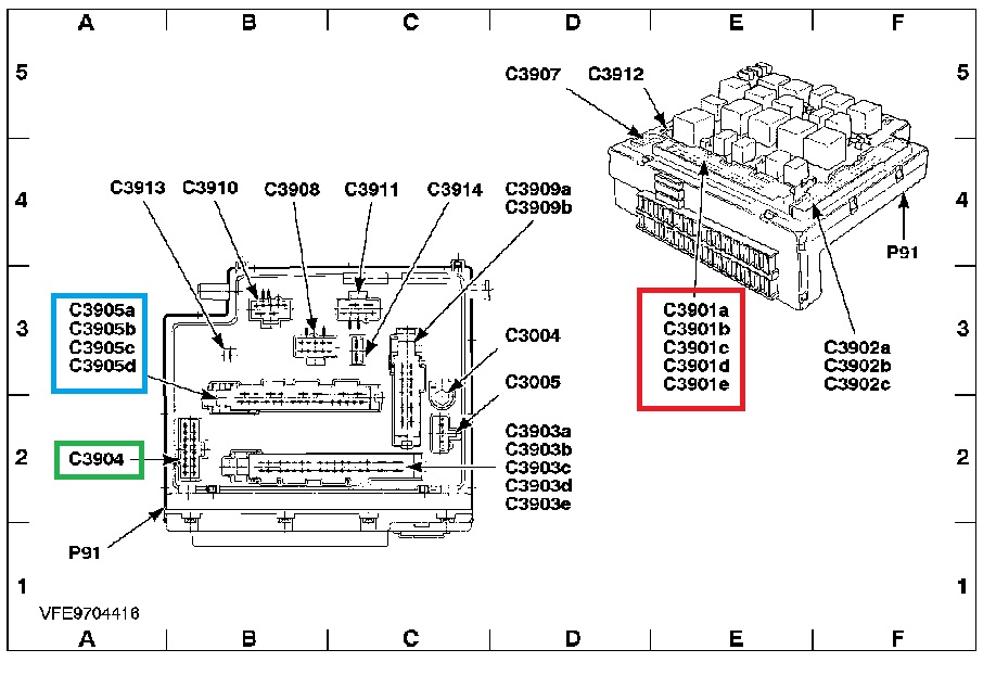

Вот схема подключения жгутов к блоку реле.
В соответствии с тисовской схемой:
КРАСНЫЙ - жгут от подрулевого;
ЗЕЛЕНЫЙ - жгут на передние поворотники и повторители;
СИНИЙ - жгут на задние поворотники.
Отсоединяя поочередно и прозванивая на землю и между L и R можно попробовать найти замыкание.
И сначала проверь лампочку на панели приборов. Судя по схеме если вместо лампочки КЗ, то будут гореть все поворотники. Хотя сложно представить как вместо лампочки можно получить козу. Обычно обрыв.
А по поводу реле точно не знаю. Видимо заменяют реле поворотников, когда выключено зажигание и машина на сигнализации стоит.

Эмммм... а вот блок на мой вроде как не похож - он скорее похож на мк5-7. Лампа на панели исправна, ее цепь по разъему - ~18 ом, что имхо вполне себе на холодную нормально и в любом случае гораздо больше, чем цепи поворотников. Напомню, без приборки картина та же (я-то надеялась что дело где-нить поблизости и ползать особо не придется :lol: поэтому сняла ее вторым пунктом, после подрулевика).

Понятно....
Схемы и блок предохранителей были на эскорт 1997 г.
Схема для 1987 г. примерно такая же.
Блок предохранителей и название разъемов там конечно другие.
