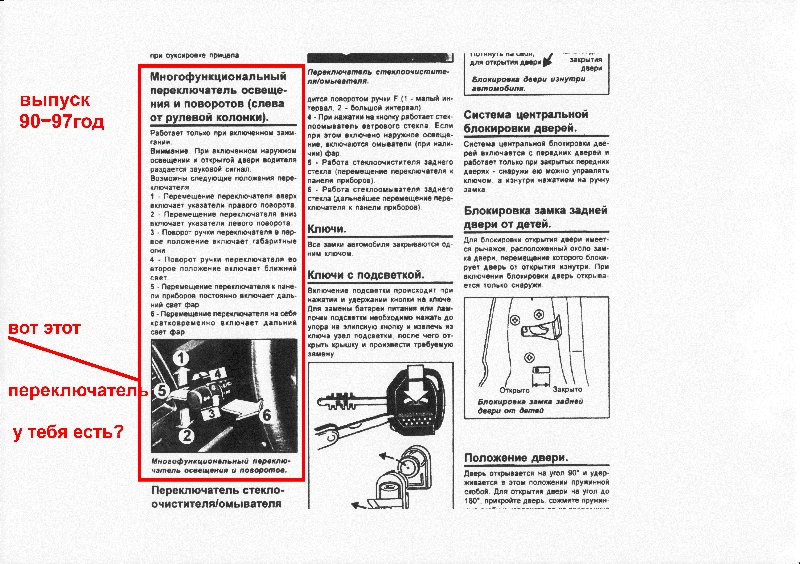

Вот это того переключателя у тебя разве нет? :shpion:
IMGу.JPG [ 142.61 КБ | Просмотров: 16620 ]

Всем спасибо, дело было не в бабине-у меня оказывается габариты включаются отдельной кнопкой слева от корректора, причем ближний работает независимо
FE, 1992, бензинас, мотор ???
