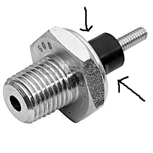

Проверил... Лампа горит если замкнуть на двигатель. Теперь буду снимать датчик. Какой там ключик?
Походу надо в яму лезть и защиту снимать, сверху сегодня пока провод с датчика снял чуть не застрял.

Да, открутить можно рожковым ключом на 22.
А я его вроде головой какой-то крутила с удлинителем.
Ну меня тоже худеньким не назовешь... менял ДДМ сверху... не совсем удобно руке, но не смертельно - в 10 минут уложился...

Чистка не помогла, лампочка так и не загорелась. Заказал в экзисте датчик Lucas/TRW SOB 802 за 108 рубликов

Я зазобрал свой старый ДДМ и понял причину. Скоро выложу в своём посте рисунок и пояснения...

Поставил Lucas/TRW SOB 802 - лампочка загорается и сразу же при запуске двигателя, одновременно с лампой зарядки гаснет. Прогревал, давал обороты, не загорается.
Всем спасибо, всё ок.
P.S. Как понял масло текло из-за лопнувшей пластиковой накладки
