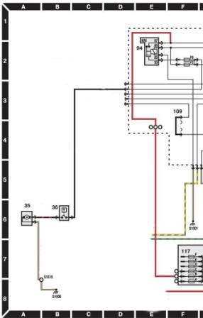

СообщениеДобавлено: Пн май 17, 2010 12:33
Зарегистрирован: Ср авг 06, 2008 11:22
Сообщения: 104
Откуда: 78 RUS
Повторюсь и тут..
Постоянно выбивает пред на вентилятор охлаждения. Отключил разъем с последнего, все ок. Пред на месте. На фишке разъема, при закороченном датчике включения вентиля - 12 вольт. При подключении вентилятора - 5 секунд работы и пшик на предохранителе.. :(
Можно ли со стопроцентной вероятность утверждать, что с проводкой все в порядке? Косяк в двигателе вентиля? Пробой обмотки или что-то типа этого?

СообщениеДобавлено: Пн май 17, 2010 17:49
Ank_, крыльчатка рукой легко вращается?
СообщениеДобавлено: Пн май 17, 2010 18:05
когда я свой разбирала а потом собирала, словила глюк, что в одном положении (крыльчаткой вниз) все работает, крыльчаткой вверх - коротит. Оказывается, шайбы местами поменяла, стальную с текстолитовой, и стальная щеток касалась (обеих). Может, у тя текстолитовая стерлась рассыпалась?
..ну как бы не очень.. т.е. двигается конечно, но инерционности нет.. :smile139:
Honda CR-V '99 универсал повышенной проходимости.. ;) / 2.0 B20Z
СообщениеДобавлено: Пн май 17, 2010 18:14
Ну так разбирай, там ничего военного.
..т.е. все таки по симптомам он радимый? Если без нагрузки пред на месте, корень проблемы таки в пропеллере?
Жуть как не хочется лезть в косу, моторчик как-то проще дефектовать и расковырять, если это он.
СообщениеДобавлено: Пн май 17, 2010 18:32
У меня перебранный стал крутиться как на воздухе подвешенный... может, у тя щетки до пружин сносились или ротор профилактики хочет?

Дело действительно в карлсоне.. :smile139: Плюс выгорел нафиг датчик включения вентилятора..
Нашел схему подключения через реле для тазов:
Хочу сделать аналогично, подозреваю, что практически похоже, но датчик включения на Эскорте рвет "+" без массы на втором хвосте.. Так?
это следствие - тока кз не выдержал.
Это понятно. На HCS вообще схема включения - грабли.. поэтому и хочется сделать через реле.
Исчо раз, чего-чего там со вторых хвостом?
Комментарий к файлу: 35 - карлсон
36 - датчик
sh2.jpg [ 16.24 КБ | Просмотров: 3978 ]
