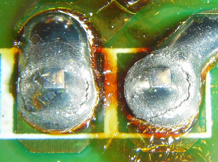

MozgoveD придираетесь? :smile139: тогда эта (оффтоп, но все же) какая? У меня язык не повернется назвать ее холодной.
кок.jpg [ 150.46 КБ | Просмотров: 2807 ]
СообщениеДобавлено: Пн июн 01, 2009 14:55
Не придираюсь. Не знаю, что у Вас там с языком, не дохтур ::thinking:: .
Пайка на фото холодная - четко видна кристаллическая структура припоя. Обычная болезнь всех паек, у которых не был выдержан технологический режим. Повышенное R контакта и как следствие разрушение.
СообщениеДобавлено: Пн июн 01, 2009 15:53
+1
Недогрев/недостаток флюса (или флюс=шило)/шевеление во время застывания. Так оно и бывает - механически непрочное соединение, но нормальное R после сборки. Контакт нарушится потом, при мех. воздействии.
СообщениеДобавлено: Пн июн 01, 2009 22:29
MozgoveD да нет, смотрите шире - это типовая болячка одной сильнонагруженной импульсной цепи. Рядом все точно такие же пайки ВСЕГДА живые. Несколько лет - и именно это место всегда выглядит так (мониторка Миц 930 даймонд про, цепь кадровой развертки - почему и было сказано, что оффтопчик). И где вы там подозреваете механические воздействия? :lol:
Дело, в данном случае, видимо в том, что припой в этом месте регулярно прогревался до температуры близкой к плавлению. То же в принципе могло происходить и в месте обмотка/кольцо (допускаю иные, кроме пайки, варианты соединения, ессно). А еще есть такое понятие, как "усы" - по сути, та же деградация конкретных сплавов, выражающаяся в том, что процессы в бга шарах заходят так далеко, что кристаллы замыкают контактные шары. Но это касается прежде всего соединения чип/подложка. Причем нынешние RoHS болеют этим едва ли не больше, чем свинцовые...

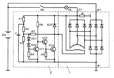

Ой, некарашо. Мерцает с какой частотой? Случаем, не переменка лезет?
Если таблетка скурвилась - генератор не возбудится. Ключ стоит в цепи возбуждения, равно как и щетки.
Диоды бы надо под нагрузкой проверить. Генератор я так понимаю ММ?
Лови схему регулятора напряжения, правда только Бошевского.
Комментарий к файлу: Бошевский регулятор напряжения
pic9.gif [ 9.41 КБ | Просмотров: 3385 ]
