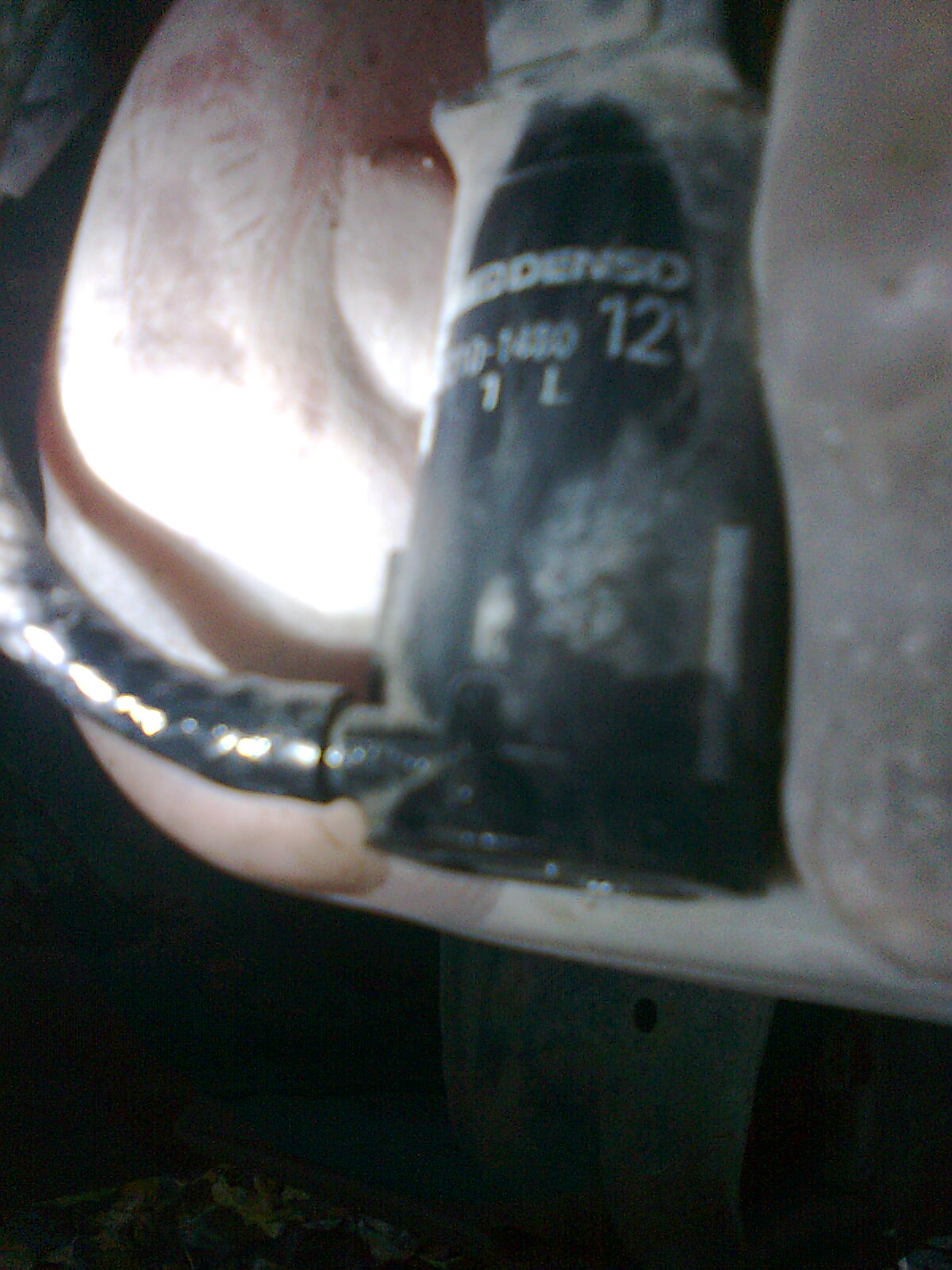

Сегодня снял подкрылок и был удивлён тем, что шланг идущий на задний омыватель, просто болтается ни куда не подключенный. Ну, думаю, сейчас я всё сделаю. Смотрю на моторчик, а там только одна соска. ::thinking:: Как быть?
26062010.jpg [ 120.19 КБ | Просмотров: 2916 ]

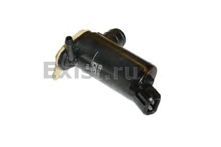

предхоз поставил что нашел.это орионовский.на хеч,турнир с двумя выходами.финис 1 652 613
Image.gif [ 8 КБ | Просмотров: 3427 ]
Ford escort 1.6 Ghia 1986г.в.5дв WEBER TLDM28/32
СообщениеДобавлено: Сб июн 26, 2010 19:30
Сообщения: 303
Откуда: Pavlovo City
Опаньки. Вот значит где собака порылась... точнее предхоз. Мандарин ему в ноздрю. :la-la: Спасибо за картинку. Теперь в моей машине будет работать всё. Сегодня сделал обогрев заднего стекла. :)

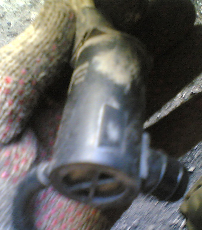

У меня такаяже проблемма как у APEX, второй провод просто висит.
Это получается стоит не родной моторчик, нужно менять?
0142.jpg [ 225.89 КБ | Просмотров: 2912 ]

Аналогичное решение, уважаемый. ;) Насос мне обошёлся в 250 деревянных.

Мне посоветовали поставить двойник.
Сегодня поставлю, отпишусь как работает.

Купил, поставил, работает нормально...
