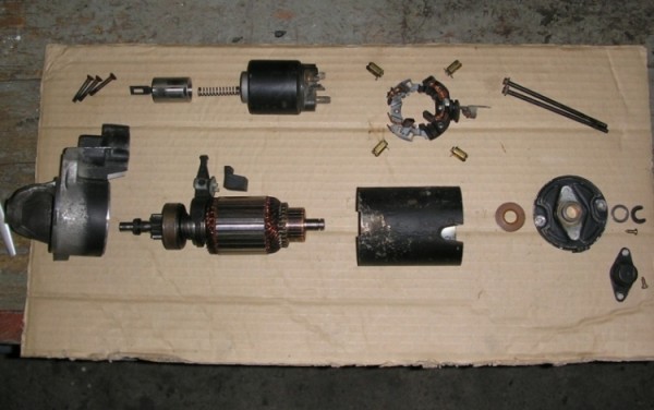

Так, кто первый назвать эти щетки харошыми?
7.jpg [ 122.49 КБ | Просмотров: 5543 ]

Когда я свой реанимировал у меня в 2 раза меньше были.
А, вообще, в стартере меняешь втулки, щетки, тяговое реле и на 20 лет можешь о нем забыть

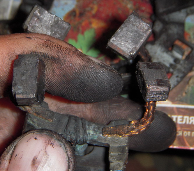

Колхозю: обтачиваю на наждаке восьмерочные. Потому что ехать на маршал на велосипеде, который в свою очередь на базе в коломягах - ..... думаю, хватит ли для припайки хвостов к арматуре обычного припоя, или хотя бы бессвинцового (у него температура плавления на 30-40 градусов выше)... но силикоз к четвертой щетке точно обеспечен :smile131:
ЗЫ кажется, и болгарское втягивающее от 8 действительно подходит - попробую с ним собрать.
СообщениеДобавлено: Чт авг 06, 2009 17:42
К арматуре хвостик вначале примотай дополнительной медью, а потом только заливай припоем (шоб он там держался поверхносным натяжением пока жидкий) - были эксцессы на стартере ДЭУ с просто припаяными щетками - как только маслосъемные сдохли и покрутить подольше пришлось, так стартер и умер - отпаялось. А примотанное только пропаяется заново, но не отвалится. Слишком много припоя тоже не надо - стечет куда не надо когда-нибудь.

Итаг... надеюсь, мои колхозные порывы вкупе с советами старших товарищей дадут некоторое время спокойных стартов.
Изображение такое получилось. Не обращадь внимание на недостаточный блеск/лоск пайки, поскольку паялось этим:
Изображение что характерно, там написано что он no clean, но при этом лудит сталь :shock:
Изображение и так:

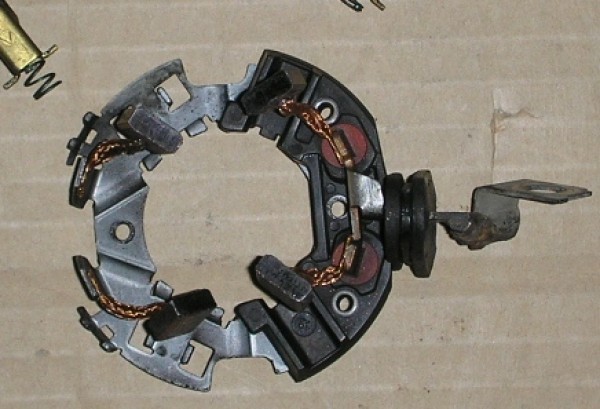

Хе-Хемуль, портрет его? Или у тебя другой?
Комментарий к файлу: Такой?
Копия PC124956.JPG [ 162.06 КБ | Просмотров: 5556 ]
Комментарий к файлу: Мои щетки после почти 14 летней эксплуатации
Копия PC124967.JPG [ 78.95 КБ | Просмотров: 5542 ]
