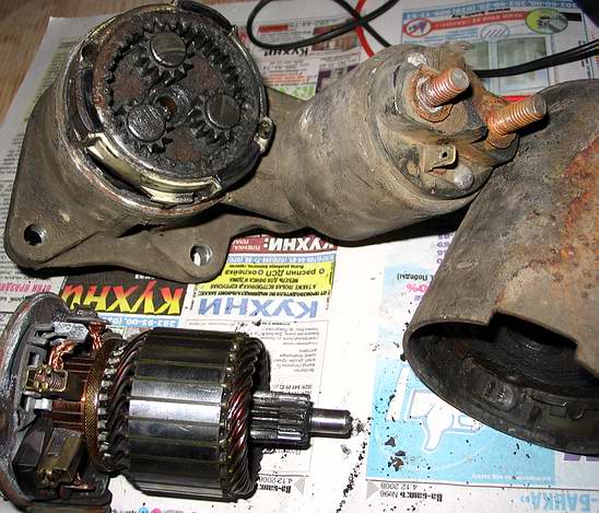

Bryking писал(а):
Mastu-Basta писал(а):
А чем он лучше обычного? о_О
В редукторном стартере нет тех проблем, которым на форуме посвящено ох как много тем, типа, не крутит на горячую, не заводится, стартеру жарко и т.д. Кролме того, он будет маслать и при слабой АКБ, и при низких температурах. Ставился он штатно на дизельные моторы, где степень сжатия большая, а следовательно и крутить тяжелее.
снял свой стартер, маркировка уничтожена временем и ржавчиной (едва отдельные цифры видны). :(
это у меня случаем не тот самый хвалёный редукторный стартер?
вот фото:
starter.jpg [ 70.05 КБ | Просмотров: 7756 ]

СообщениеДобавлено: Сб дек 13, 2008 18:46
Сообщения: 307
он самый!!!редукторный!!!
о, спасиба! отлично. стартер перестал крутить, снял для ремонта, почитал что тут рекомендована замена, а это он и есть оказывается :D
зы. в моём случае сгнил коротенький плюсовый провод от втягивающего реле на моторчик стартера. устранено уже.

СообщениеДобавлено: Пн дек 15, 2008 21:09
На фотке самый настоящий редукторный стартер. Но если он перестал нормально крутить, надо кроме контактов и проводков всяких смотреть состояние самого редуктора. Там в редукторе эти шестеренки сделаны из пластика и они изнашиваются, стираются, перекосы появляются. Купить эту редукторную часть можно без проблем и не дорого если в магазе назвать номер стартера, который выбит на копрусе. Фотку я уже выкладывал гдето, т.е как выглядит этот номер и где его искать.

Стартер с планетарочкой... :D
Износ втулки планетарки тоже может вызвать подзаклинивание.

не-не-не, товарищи, я ж написал - проблема устранена. :D
провод земляной сгнил в труху. а так больше вроде со стартером проблем нет (завёлся в 100% попыток после лечения). :lol:
к сожалению, в Эскорте ещё много других деталей есть :(
И откуда там на стартере взялся земляной провод :?: :roll: В предыдущем сообщении этот провод был назван "коротенький плюсовый провод от втягивающего реле на моторчик стартера", и это правильно :)

пардон, сударь, это я х**ню сморозил-с :oops:
