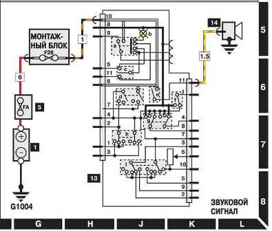

А там случаем не один предохранитель идёт на звук и на аварийку? ::thinking::
СообщениеДобавлено: Вт май 25, 2010 22:21
Потихоньку разгребаю непрочитанные посты после отсутствия.
Ты случаем прав - у них общий предохранитель F28. Так что Grom проверька его для начала.
Да спасибо помогло!!!
