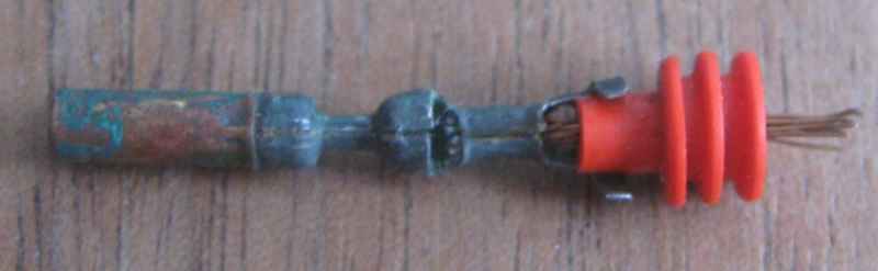

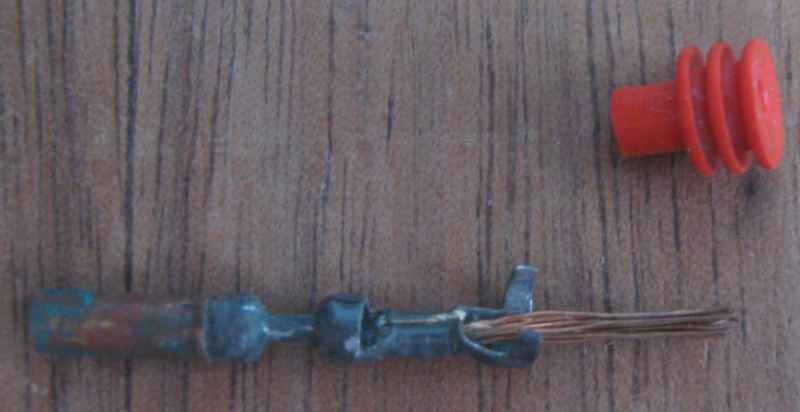

Вот фотки пина из моего разъема датчика кислорода. Его еще можно было и повторно использовать, да у меня был блестящий весь запасной, поэтому я этот не стал обрабатывать.
Комментарий к файлу: Фиксатор фиксирует его там, где самая тонкая шейка.
Picture 006_.jpg [ 17.29 КБ | Просмотров: 10087 ]
Комментарий к файлу: Вот тут на проводе крепится герметизирующая резиночка.

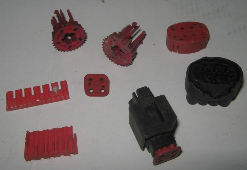

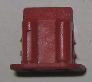

Побывал сегодня с фотиком в гараже, вот что наснимал.
Комментарий к файлу: Различные стопоры фиксаторов и пара разъемов.
Picture 018__.jpg [ 28.17 КБ | Просмотров: 10072 ]
Комментарий к файлу: Хорошо видно фиксатор верхнего левого пина.
Picture 019_.jpg [ 26.2 КБ | Просмотров: 10072 ]

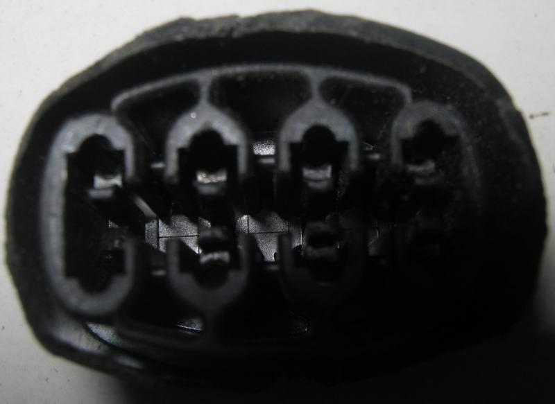

Ну а в моём случае где фиксаторы ?
И в какую сторону вытаскивается контакт?
Посмотри внимательно на свой стопор, поймешь, как отжать фиксатор.
Нужно тянуть за проводок либо толкать пин чем-нибудь, при отжатом фиксаторе.
Picture 022_.jpg [ 10.64 КБ | Просмотров: 10067 ]

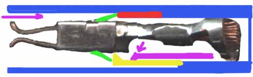

Иголка не поможет. Нужно что-нить пошире, что-то типа "часово" плоской отвертки. На рисунке система фиксации квадратного пина. Синее - корпус разъема, зеленые - фиксаторы. Красным обозначен неподвижный выступ на корпусе за который цепляется верхний фиксатор,а желтым, подпружиненый упор для нижнего фиксатора. Чтобы разобрать, нужно отжимать верхний фиксатор и нижний упор. Про круглый, тот что у тебя пока не скажу, но нужно действовать по аналогии.
iso_connector_pin.jpg [ 35.03 КБ | Просмотров: 10043 ]
