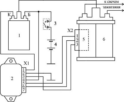

СообщениеДобавлено: Сб апр 26, 2008 17:41
Сообщения: 2191
так сделано на жигулях
comm_0529_sch.jpg [ 16.13 КБ | Просмотров: 6914 ]

З.Ы. Victor ORION-88, если не сложно, покажи схему как у HCS 1.3 этот коммутатор подключен, а то я найти не могу :( , там и видно станет, где какая нога, и надо ли перепайку делать...
Провода с коммутатора (обозначен 2) №3,5,6 (разъём X1), как я понял, с датчика коленвала (разъём X2).
остальное - плюсик питания, земля и выход на катушку зажигания (обозначена 1; кстати, плюс на катушку подан постоянно, очевидно, что прерывается коммутатором "заземление" катушки).
3 - видимо или сам замок или контакты реле, которое замыкает контакты, когда поворачиваешь ключ в положение "Зажигание включено".
