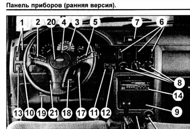

Нужен номер по микрокату кнопки включения противотуманок (самая левая у меня). Ее ремонт помог не надолго. Из-за чьих-то вмешательств у меня она отвечает за включение габаритов и подсветки приборов, что не маловажно :D 2005-й микрокат за многое умалчивает :roll:

agri Фотку хоть этой штуки дай, у тебя мкV видимо всетаки.

акум сел на фотике. в подписи у меня 5-й. слева 2 кнопки - самая левая интересующие туманки, вторая просто заглушка...

Сфотал :lol: Под номером 13 у меня почему-то вкл. габариты и подсветка инф. панели :shock: Пред. хоз намутил :evil:

да уж,это противотуманки

Кнопка 10, если я правильно Кат пинал, это коды:
6188800 SWITCH ASSY, LAMP ASSY - FOG - FRONT
6483707 SWITCH ASSY, LAMP ASSY - FOG - REAR
6180166 SWITCH ASSY, HEATED WINDSCREEN
6180167 SWITCH ASSY, HEATED REAR WINDOW. У этого на Экзисте есть Фебевский аналог, http://www.elcats.ru/fullinfo.asp?flag=2172&pid=5F6914C8
Это кнопки с лампочкой внутри и пиктограммой подсвеченной.
Есть еще глухие кнопки без лампочек и пиктограмм, код 6183478 Хотя "Cover - switch opening" может оказаться и заглушкой пустой..
