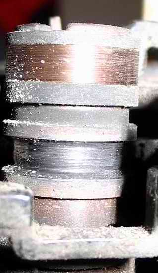

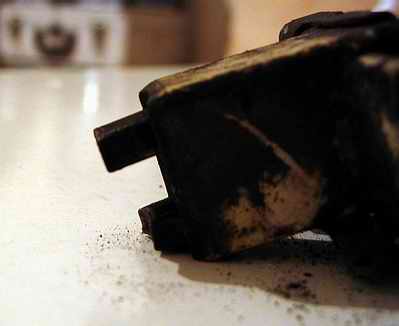

снял наконец-то генератор с машины.
снятие генератора на Зитеке - это издевательство какое-то. :fight:
когда читал мануал - надеялся что они перестраховываются и пишут много лишнего... но нет... пришлось и выхлопную трубу отстыковывать, и брызговик, и радиатор.... :(
в общем, вскрытие показало не просто износ, а мега-износ.
и если щёткам положено изнашиваться, то выработка на коллекторе меня впечатлила - как я понимаю изначально диаметр обоих контактов был одинаков.... интересно, из-за чего такая разница-то?
вопрос такой - если поставить нижнюю щётку длиннее - жить можно будет? или коллектор менять?
Да уж, пипец полный. У меня была тоже выработка на одном кольце, но с твоей не сравнить...
Обрати внимание - дорожка на этом кольце тёмная. Либо щетка уже ставилась другая, либо плохой контакт щетки и искрение...
Длины новой щетки для хорошего контакта хватить должно. Но вопрос то вот в чем - меди самого кольца сколько осталось.

рядом с магазином з/ч есть контора по ремонту генераторов. зашёл, показал - предложили заменить коллектор. согласился.
ставить генератор завтра вечером буду.
У генератора нет коллектора. Это токосъёмные кольца. Удачи в ремонте.
