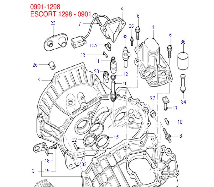

Вот мой (и тот, который у тебя на (i)B5 должен бы быть)
http://www.elcats.ru/fullinfo.asp?flag=117442616&pid=AAA81682
Вот более поздний, те же яйца, вид сбоку - поменян разъем
http://www.elcats.ru/fullinfo.asp?flag=117442596&pid=477A1C5E
Для MTX картинки к сожалению нет, поэтому из Микроката картину привешиваю. Хреновина с проводком и разъемом под номером 9 обзывается SWITCH ASSY _ REVERSING LAMP. Но это не твоя коробка - обрати внимание на торчащую вверх литую крышку..
MTX_gearbox.JPG [ 75.18 КБ | Просмотров: 7413 ]
