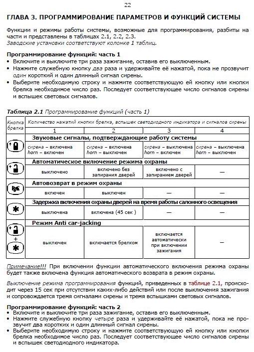

отлично! спасибо большое...а вот еще такая фигня я ее подключил(сигналку) блок работает деод маргает. но такая штука через 30 сек он автоматически стновится на охрану. по инструкции чтобы это отключить нужно зажать 2 кнопки на 2 секунды в течение 5 сек после выключения зажигания. я это делал но нифига автопостановка не отключается...

я сам не пойму в чем дело..делаю все как по мануалу..
Ford Escort '96 1,6 CVH карбюратор хэтчбэк
СообщениеДобавлено: Пт сен 10, 2010 13:58
В мануале описано как черз valet делать сделай через него проще будет
centurion.jpg [ 110.43 КБ | Просмотров: 8515 ]
СообщениеДобавлено: Пт сен 10, 2010 14:00
Зарегистрирован: Чт июн 10, 2010 0:51
Сообщения: 36
Откуда: Moscow
так проблема в том что это не та сигналка... это старая а у меня new...
СообщениеДобавлено: Пт сен 10, 2010 14:03
это из нью взято http://www.ugona.net/manuals71.html

http://www.ugona.net/files/1254.pdf
вот от моей))
СообщениеДобавлено: Пт сен 10, 2010 14:07
блин засранцы, выложены инструкции старые по ссылке нью
а в комплекте мануал есть?? там ченить написано??

да вот тот же самый мануал как я ссылку отправил...
СообщениеДобавлено: Пт сен 10, 2010 14:15
Блин мануал какойто мутный :(
или я чет не догоняю или функция не отключается :(
