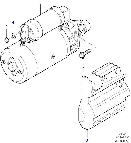

Приведу одну картинку.
Под номером 3 на ней - догадайтесь что.
Стоит 50 долларов.
Комментарий к файлу: Теплозащитный экран стартера. Оригинальный номер 1 654 781.

А что под номером 3, щит чтоли?
