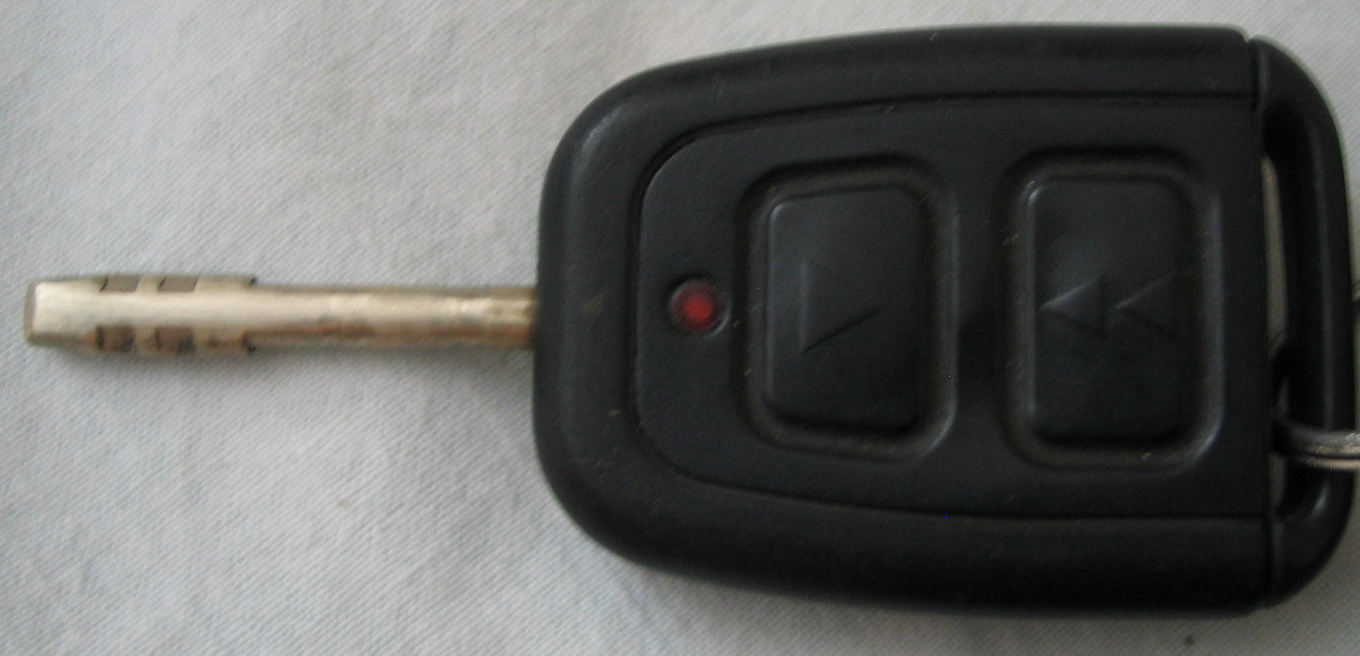

APEX писал(а):
На нажатие кнопок ключа машина не реагирует.
Да я понял, что двери не закрываются.
Сама то сигналка свою функцию исполняет? После постановки на охрану двигатель заводится?

У меня нет сигналки. Лишь стандартный цз. Зачем эти кнопки на ключе?
.JPG
.JPG [ 197.84 КБ | Просмотров: 7263 ]

СообщениеДобавлено: Чт авг 05, 2010 16:30
Сообщения: 476
Похоже на Play и Back:)

СообщениеДобавлено: Чт авг 05, 2010 16:40
Сообщения: 303
Откуда: Pavlovo City
Меня тоже улыбнуло. Вот и хочу разобраться - должно ли работать запирание дверей от одной из этих кнопок или они исполняют другую функцию. ::thinking::

СообщениеДобавлено: Чт авг 05, 2010 17:02
Сообщения: 476
А ключ точно родной (на моем "ford" написано)? Может просто какой-то переточили, в который чип иммобилайзера воткнуть можно было? Иммобилайзер есть?

СообщениеДобавлено: Чт авг 05, 2010 17:12
Сообщения: 303
Иммо есть. Ключ родной - с обратной стороны есть надпись.

СообщениеДобавлено: Чт авг 05, 2010 17:24
Сообщения: 476
У меня на одном из брелков (не родная сигналка) после купания в стиральной машине постоянно горит теперь диод тускло-тускло. Ну и соответственно не работает. Может у тебя тоже не рабочий?

СообщениеДобавлено: Чт авг 05, 2010 21:41
Сообщения: 303
А хз. В общем надо нормальную сигналку ставить и не париться. Просто интересно было, что бы могло оно значить. :la-la:

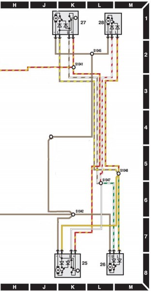

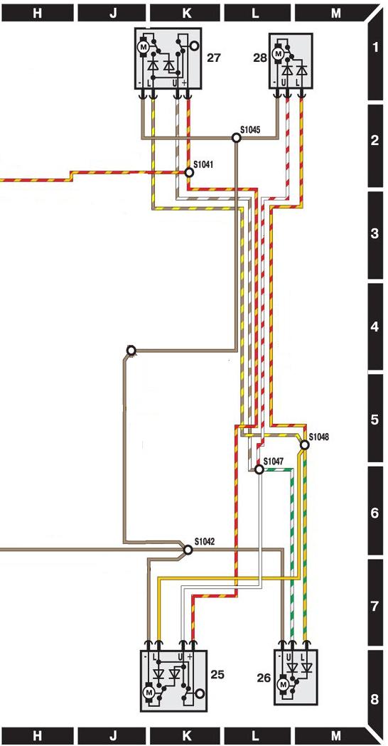

ДОбрый ден, мужики! Нужна помощь. ВОпрос вот в чем...где находится реле управления родным центральным замком? просто купил сигналку поставил ее..осталось только провода на реле кинуть..а где реле я хз..подскажите плз))

Спасибо конечно..но хотелось бы узнать поточнее куда вести провода от блока сигналки? вчера снял обшивку двери. там фишка какая то...когда ее отключаешь ЦЗ не работает. скажите куда вести провода?

СообщениеДобавлено: Пт сен 10, 2010 13:12
у мя ЦЗ реализован самими замками как я понял по схеме реле нету
там трех проводная система

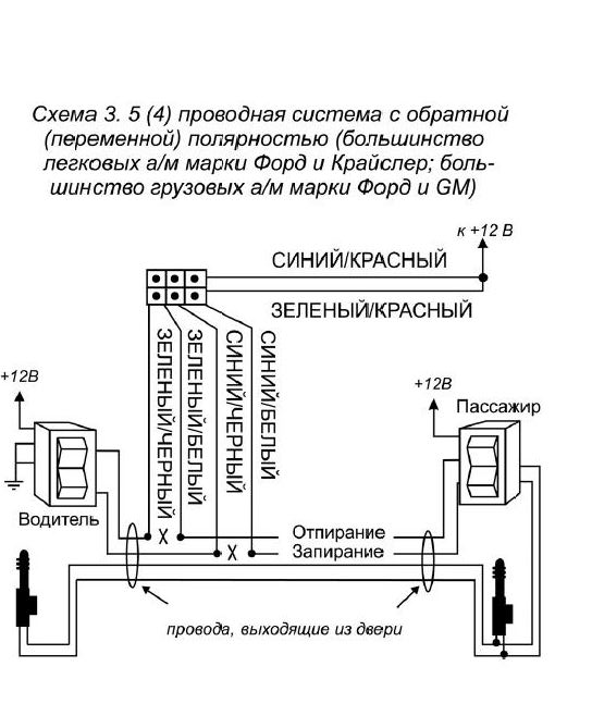

схема подключения из мануала alligator d-950

а как тогда подключать? я подвел плюс и минус к этому блоку сигналки..мне нужно чтобы работал только цз. верно ведь что нужен только + и -, и выход на цз?
Ford Escort '96 1,6 CVH карбюратор хэтчбэк
СообщениеДобавлено: Пт сен 10, 2010 13:25
3. 5 (4)-ПРОВОДНАЯ СИСТЕМА ЦЕНТРАЛЬНОГО ЗАМКА, УПРАВЛЯЕМАЯ СИГНАЛОМ ОБРАТНОЙ (ПЕ-
РЕМЕННОЙ) ПОЛЯРНОСТИ (см. схему 3):
Если от выключателя идет 5 проводов (или иногда 4) – в данном автомобиле установлена штатная система
центрального замка с переменной полярностью управляющего импульса. В таких системах нет штатных
реле или собственно модуля центрального замка т.к. +12В подается непосредственно от выключателя на
электроприводы замков и, к тому же, обеспечивается обратный выход на массу.
Один из 5 проводов, идущих от выключателя, будет постоянно замкнут на +12В, независимо от положения
выключателя. Два провода (или один) будут постоянно замкнуты на массу, независимо от положения вы-
ключателя. Из двух оставшихся проводов – один будет замыкаться на +12В при переводе выключателя в
положение “Lock” (“Закрыто”), а другой будет замыкаться на +12В при переводе выключателя в положение
“Unlock” (“Открыто”).
В автомобилях данного типа необходимо перерезать штатные провода, идущие от главного выключателя
замков дверей (“Master”), находящегося в водительской двери, к выключателям замков других дверей, а
затем к электроприводам замков.
ALLIGATOR D-950/970 “Инструкция по установке” 32 © Saturn Marketing Ltd.
♦ Перережьте штатный провод запирания, идущий от главного выключателя, и подсоедините СИ-
НИЙ/БЕЛЫЙ провод к той части перерезанного провода, которая идет к выключателям других дверей и к
электроприводам замков. Подсоедините СИНИЙ/ЧЁРНЫЙ провод к другой части перерезанного провода
запирания, которая идет к главному выключателю.
♦ Перережьте штатный провод отпирания, идущий от главного выключателя, и подсоедините ЗЕЛЁ-
НЫЙ/БЕЛЫЙ провод к той части перерезанного провода, которая идет к выключателям других дверей и к
электроприводам замков. Подсоедините ЗЕЛЁНЫЙ/ЧЁРНЫЙ провод к другой части перерезанного провода
отпирания, которая идет к главному выключателю.
♦ Подсоедините ЗЕЛЁНЫЙ/КРАСНЫЙ и СИНИЙ/КРАСНЫЙ провода системы к +12В постоянного тока.
это в мануале написано у мя старая сигналка так и подключена
