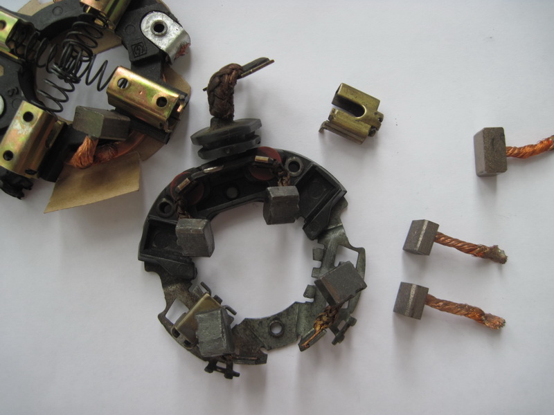

Походил по магазинам, взял щеткодержатель от ВАЗ-2110.
размеры (ширина / высота / длина)
мои - 4.7 х 11.7 х 9.3 (длину/вылет мерил у той, что меньше всего сточена)
2110 - 6.7 х 13.7 х 9.3.
напильник рулит.
позже фото выложу если интересно будет.

Выложите фотки старых и новых пожалуйста.

в процессе
слева вверху - 2110
по центру - родной
справа снизу - готовые щетки
справа сверху - заготовка
IMG_0031_resize.JPG [ 120.21 КБ | Просмотров: 6969 ]

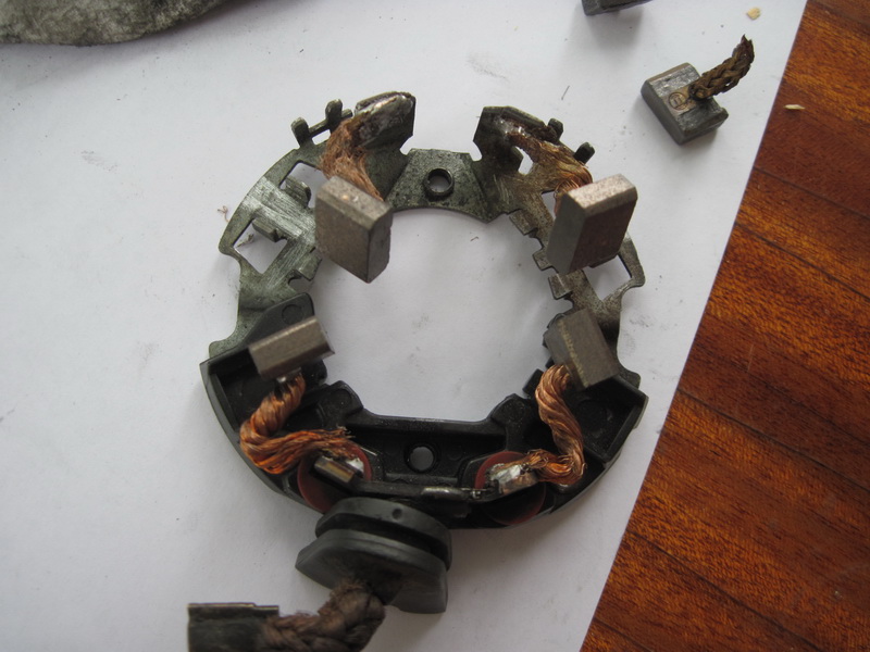

Щётки будешь припайвать паяльником? Пайка долго не прослужит,т.к большой ток,проверено! Лучше брать щётки от "ВАЗа классики",у них на проводке есть ушко под болт! В держателе сверлишь отверстия и крепишь проводки болтиками или заклёпками!

пока припоял, на болты посадить всегда успею.
провод жесткий, в старых мягкий был
IMG_0032_resize.JPG [ 146.78 КБ | Просмотров: 6968 ]

Не в проводе дело,а в пайке. Припой не выдерживает большого тока! Но некоторое время походит.

собрал, работает, только проблема осталась - слабые обороты.
На месте - только втягивающее щелкает (не хватает силы провернуть двигатель), при снятом - медленно раскручивается (а должен из рук вылетать).
Не в щетках дело .....
