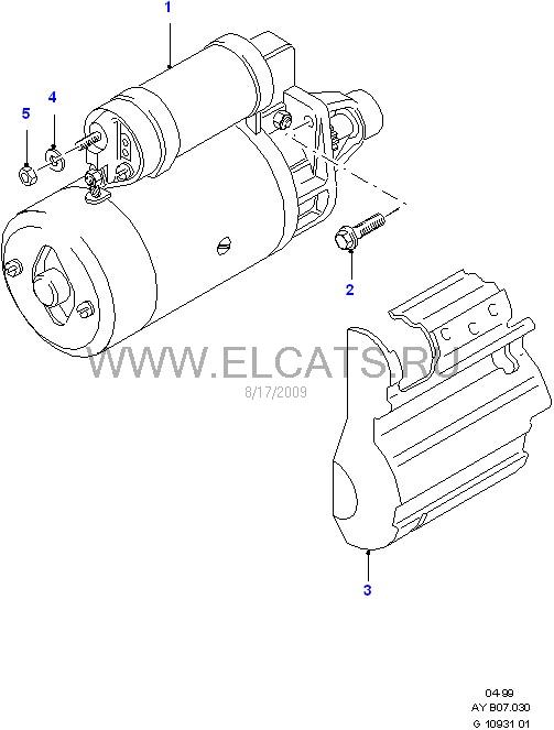

гыгы, вот какая хрень http://www.exist.ru/price.aspx?pcode=1654781&caid=22&sr=61
хто там говорил про колхоз? Все есть, все предусмотрено.
st45634334.jpeg [ 42.13 КБ | Просмотров: 7412 ]
СообщениеДобавлено: Вт авг 18, 2009 0:22
Кстати, у меня в дурацкой умной книжке он нарисован и про него даже написано. Но на машине не стоит.
