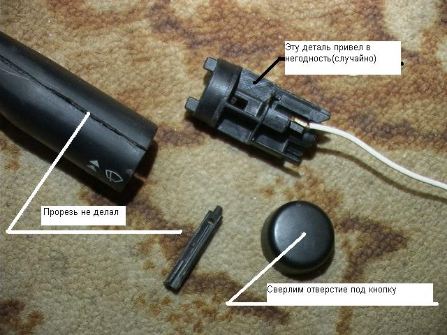

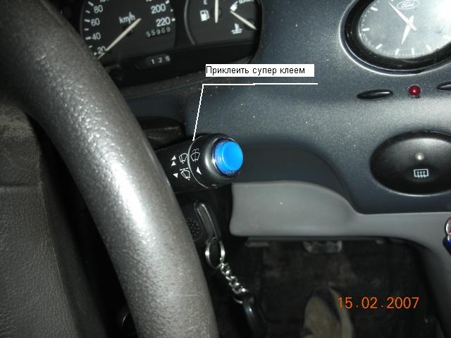

Занялся ремонтом кнопки омывателя, разломал одну из деталей(см. фото 2)
Нашел примитивный способ не тратиться на новый подрулевой переключатель(кому то может не понравиться) для визуальной оценки смотри фотку. К сожалению во время создания не было под рукой фотика, пришлось ограничиться итоговым видом. Цена вопроса: 40 рублей кнопка и 33 рубля супер клей.
