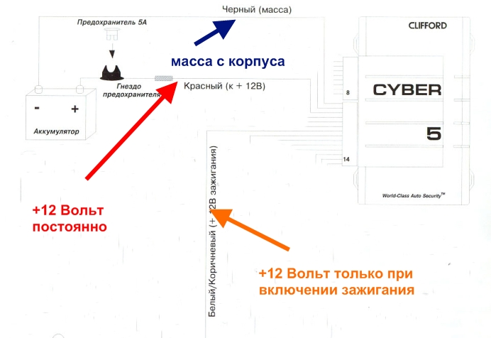

Давай я схему твоей сиги найду, выложу и покажу на ней, куда щупами тыкаться.

http://www.autoelectric.ru/autoalarm/cl ... -ug.htm#38
http://www.vovik8.ru/cyber5/
вот там должно быть)))

Ну вот тебе схемка.
На красном проводе после предохранителя +12В должно быть всегда. Предохранитель 5А точно целый - тестером его прозванивал?
На белом/коричневом проводе +12 Вольт появляется только при включении зажигания. Этим блокируется сига. Когда замок зажигания выключен, +12 Вольт на этом проводе быть не должно.
Ну и черный провод должен быть подключен на корпус(массу) аффто. Его надо проверить на обрыв.
