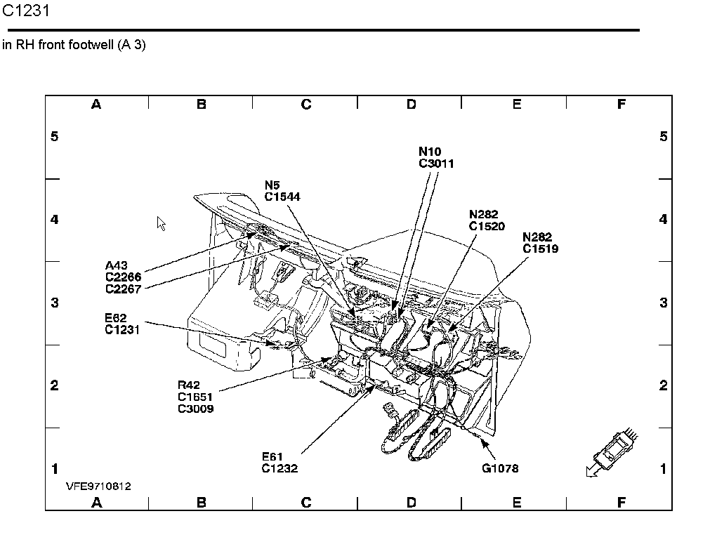

mursielago писал(а):
CSpirit писал(а):
патрон примотанный к косе подрулевого.на №7 сзади посадочное место под плафон.
Странно... я не раз откручивал нижнюю панель, и не замечал там ничего подобного... Да и вопрос, где найти этот патрон?! Подрулевой сто раз снимал, на косах никакого патрона не видал... ::thinking::
я не знаю где у тебя у меня он висел на косе что под руль идет возможно в 96 еще не делали
Вложение:
c1231.png [32.84 КБ]
полная схема освещения смотри страницу 33-01-003 разъем с1231 модуль е61
Вложение:
Entry_illum.pdf [90.82 КБ]
