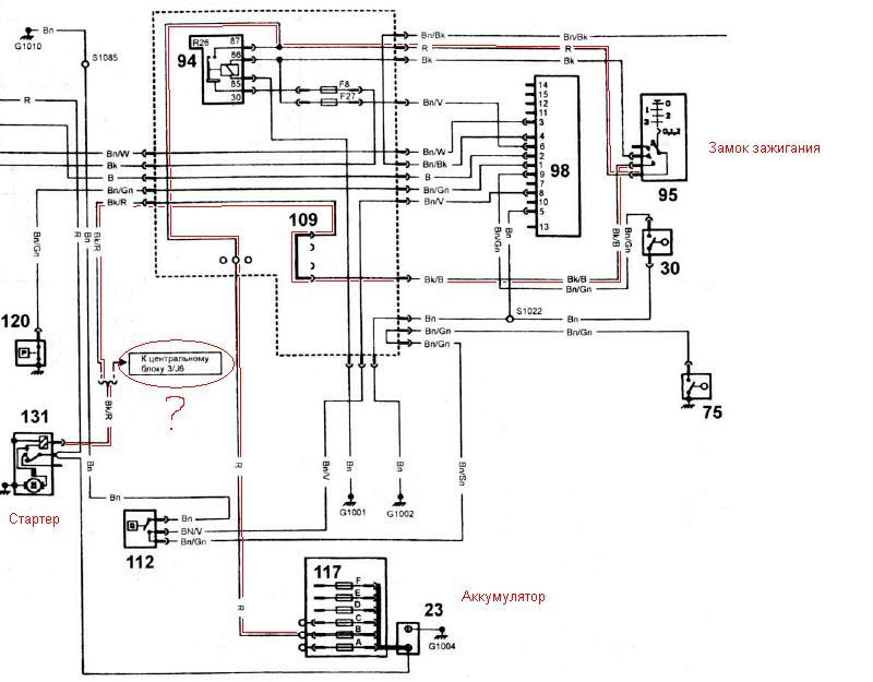

Вот смотрю на схему запуска и не пойму чем здесь может помочь релюха:( Вроде все и так напрямую идет с аккумулятора...
Единственное неясно что за "Центральный блок 3J/6".
Вот схемка этого проводка.
Сегодня попыьтаюсь промерить напряжения перед замком и после в стыковых местах, странно как то тут все...

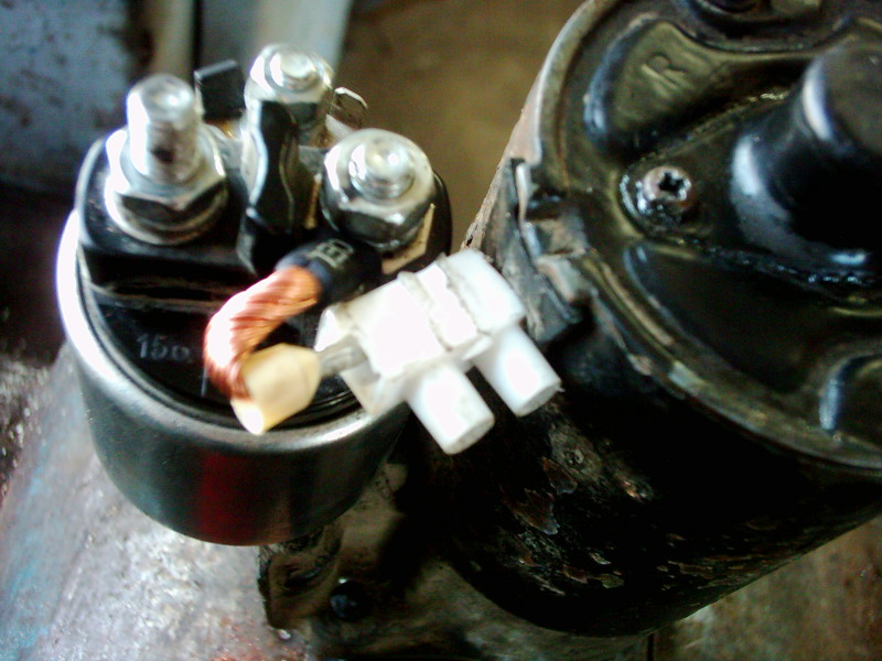

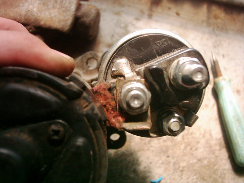

в догонку пару фото, из-за этого были проблемы с заводом на горячем движке
Комментарий к файлу: После
DSCI0051.JPG [ 132.56 КБ | Просмотров: 9269 ]
Комментарий к файлу: До
DSCI0047.JPG [ 105.66 КБ | Просмотров: 9269 ]

А я прилепил туда медную шину(пластинку), тоже лучше чем проводок этот:)
