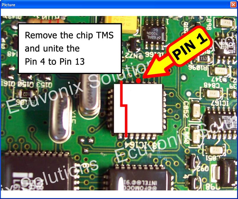

Jonny писал(а):
...как бы узнать поточнее) есть желание отключить его
http://cartools.su/viewtopic.php?f=15&t=2651

Jonny58 писал(а):
Troll писал(а):
спасибо,а про 4 и 13 дорожку откуда вычитал?
По ссылке - фотка для зарегеных.
Зашли мне запрос на as1963@yandex.ru .
Вышлю фотку - разместишь здесь для всех желающих.

Спасибо за фото,попробую сделать..есть еще один эбу.
вот фото для желающих
Ford_no_immo.JPG [ 114.41 КБ | Просмотров: 16662 ]

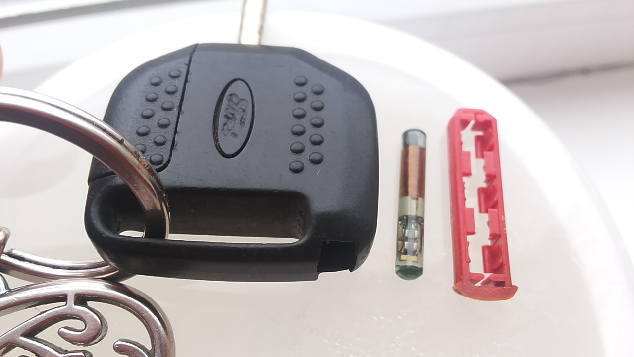

Остался всего один ключ с колбой-транспондером (не мастер.).Хочу заказать несколько болванок (с чистыми колбами) и прописать новый мастер-ключ,и ещё пару.Вопрос ,кой номер у колбы для моего авто?Нашёл несколько типов ID4C,4D60,ID4D60.По виду они вроде одинаковые.
Вложение:
Комментарий к файлу: Моя колба.
20150319_121447.jpg [ 301.8 КБ | Просмотров: 16573 ]
И еще,писал кто-нибудь ключи по схеме что сдесь ранее обсуждали?

Без мастер ключа не пропишешь, проще все личинки заменить или только через офицалов

Значит это лажа:?
Бортовой Программирование методом "B"
для Форда ключей (1996-начале 1998 года Ford, Lincoln, Mercury)
Если вы хотите начать новый мастер-ключ ....
1. Вставьте новый ключ в замок зажигания и поверните его в положение ON (RUN) положение. Сигнальная лампа на приборной панели будет мигать в течение пятнадцати минут.
2. Когда лампа перестанет мигать, у вас есть пять минут, чтобы начать следующий шаг. Повернуть ключ зажигания в цилиндре OFF, а затем обратно в положение ВКЛ (RUN) положение. Сигнальная лампа на приборной панели будет мигать в течение пятнадцати минут.
3. Когда лампа перестанет мигать, у вас есть пять минут, чтобы начать следующий шаг. Повернуть ключ зажигания в цилиндре OFF и снова включите (RUN) положение. Лампа будут мигать в течение пятнадцати минут.
4. После того, как лампа перестала мигать в третий раз, новый ключ был запрограммирован в компьютере транспортных средств и машина будет работать. Она заменила все предыдущие электронные коды ключа и является единственным ключом, запрограммированным в компьютере транспортных средств.
Если вы хотите добавить ключ ....

JetFlash39 писал(а):
... писал кто-нибудь ключи по схеме что сдесь ранее обсуждали?
Я делал вроде, но много лет прошло и стало забываться.
Запомнилось, что каждый раз, при добавлении 1-го ключа надо прописывать все существующие ещё раз.

Значит алгоритм всетаки работает!При записи первого ключа (мастера)все ключи что были раньше теряются и нужно записывать новые колбы-ключи,а для этого они должны быть в наличии.Но чтобы их купить надо знать какие именно.

Нашёл то о чем спрашивал http://transpondery.ru/ford/,буду заказывать и писать себе 3 новых ключа http://ru.aliexpress.com/item/Replaceme ... 96976.html
Всем привет! Ребята, я так и не понял, кто-нибудь "обезглавил" эбу или нет? По поводу выпаивания микрухи и впаивания перемычки, что никто не попробовал?! :)

И все-таки, оно работает... не удержался... :) Валялся второй мозг, правда внутреннее расположение деталюшек немного иное, но найти нужную микруху не составило труда... По-быстрому ее изнедрил, правда варварским методом... запаял перемычку, и вуаля :) Всем спасибо... Исключил еще одну проблему - МОСХ... Заодно промеряю напругу на датчиках, изменилось ли что-нить...
Ford Escort универсал 1997 год. Zetec 1.6 16V. Chia.

sergo666 писал(а):
... По поводу выпаивания микрухи и впаивания перемычки, что никто не попробовал?! :)
Я пробовал.
3 раза.
Получилось.
