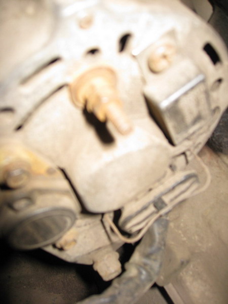

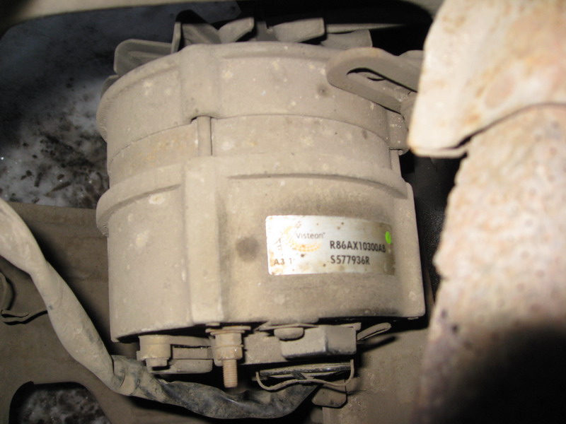

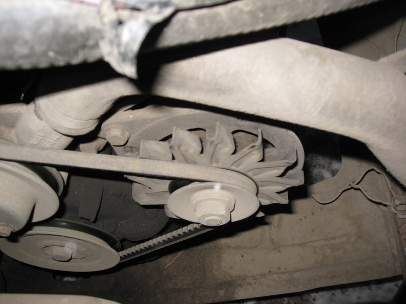

Несколько фоток гены
Комментарий к файлу: Не очень удачная
IMG_0780.jpg [ 58.83 КБ | Просмотров: 5269 ]
IMG_0779.jpg [ 109.12 КБ | Просмотров: 5271 ]
Комментарий к файлу: Вот такая этикетка
IMG_0778.jpg [ 105.21 КБ | Просмотров: 5272 ]

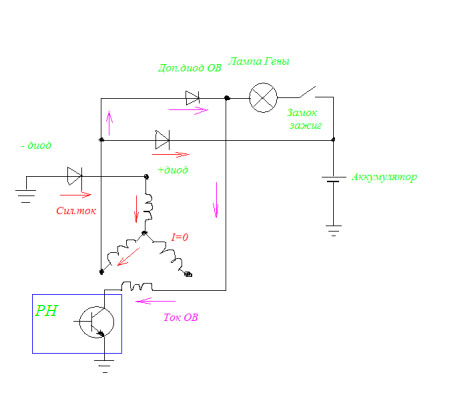

Ну, что и требовалось доказать - у тебя нет контакта в цепи обмотки возбуждения, поэтому генератор и не возбуждается(и лампочка поэтому не горит). Генератор надо снимать и хотя бы снять с него регулятор напряжения(таблетку). Чтобы убедиться в хорошем контакте РН с корпусом генератора и в достаточной длине щеток.
Для понимания сути лови картинку.
Безымянный.jpg [ 38.18 КБ | Просмотров: 5260 ]

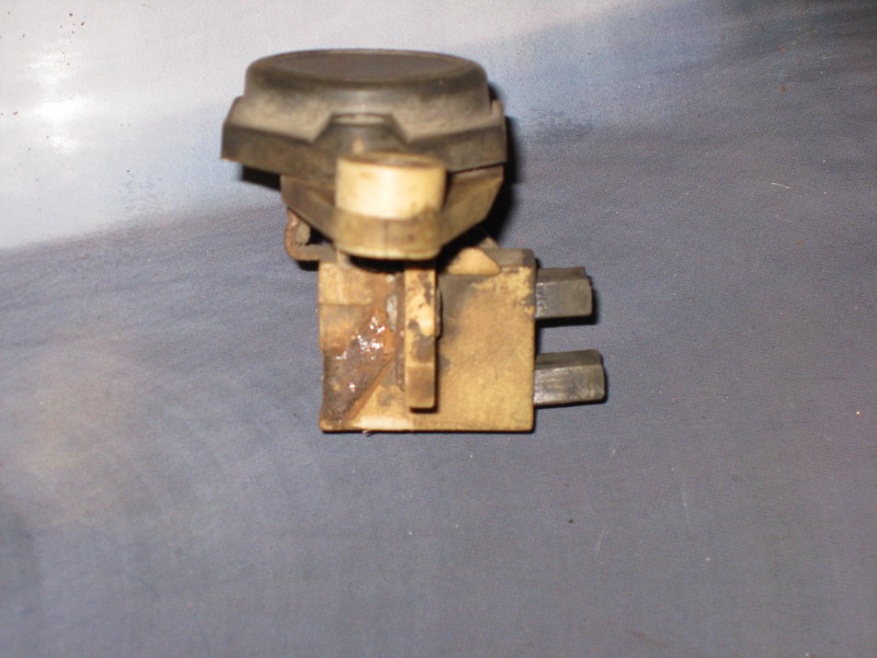

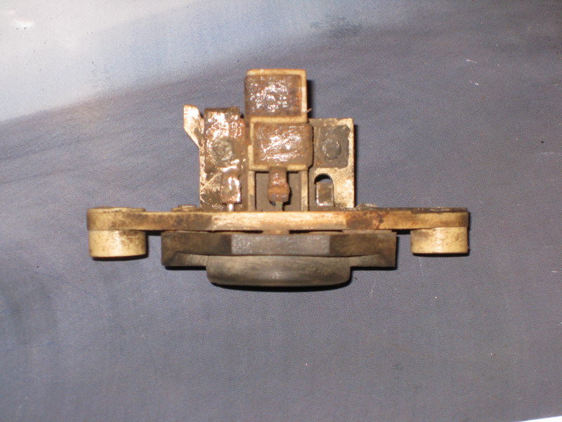

Вот собственно и таблетка конечно все в "говнище", но все же щетки под замену остальное проверять бум
Комментарий к файлу: Насколько я понял енто и есть щетки, как видно износ разный длинна верхней 5,5мм
IMG_0800.jpg [ 109.42 КБ | Просмотров: 5209 ]
IMG_0798.jpg [ 138.28 КБ | Просмотров: 5209 ]
Escort 96г.в 1,3 HCS. карб. 5-ти дв. хетчбэк.
