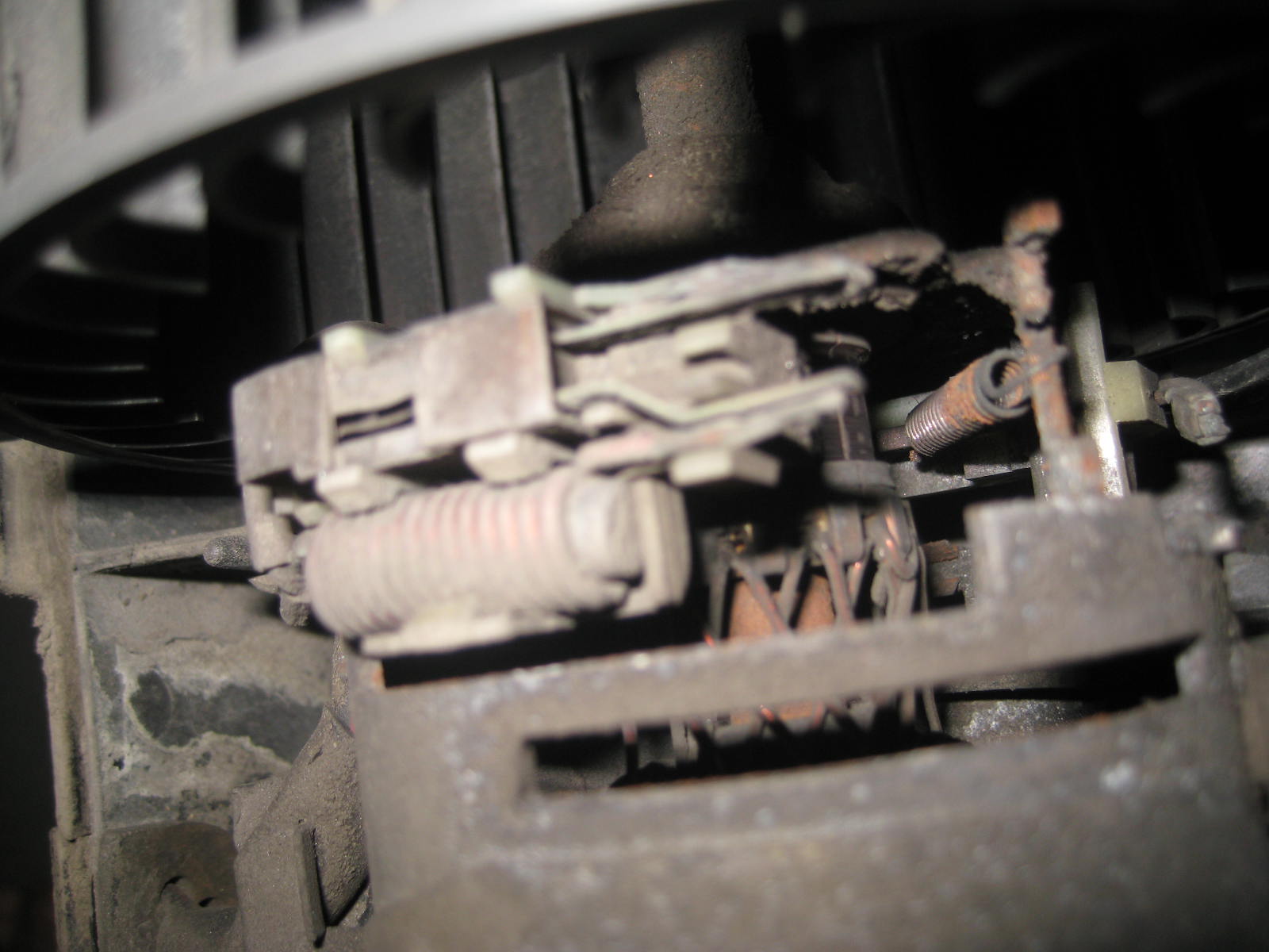

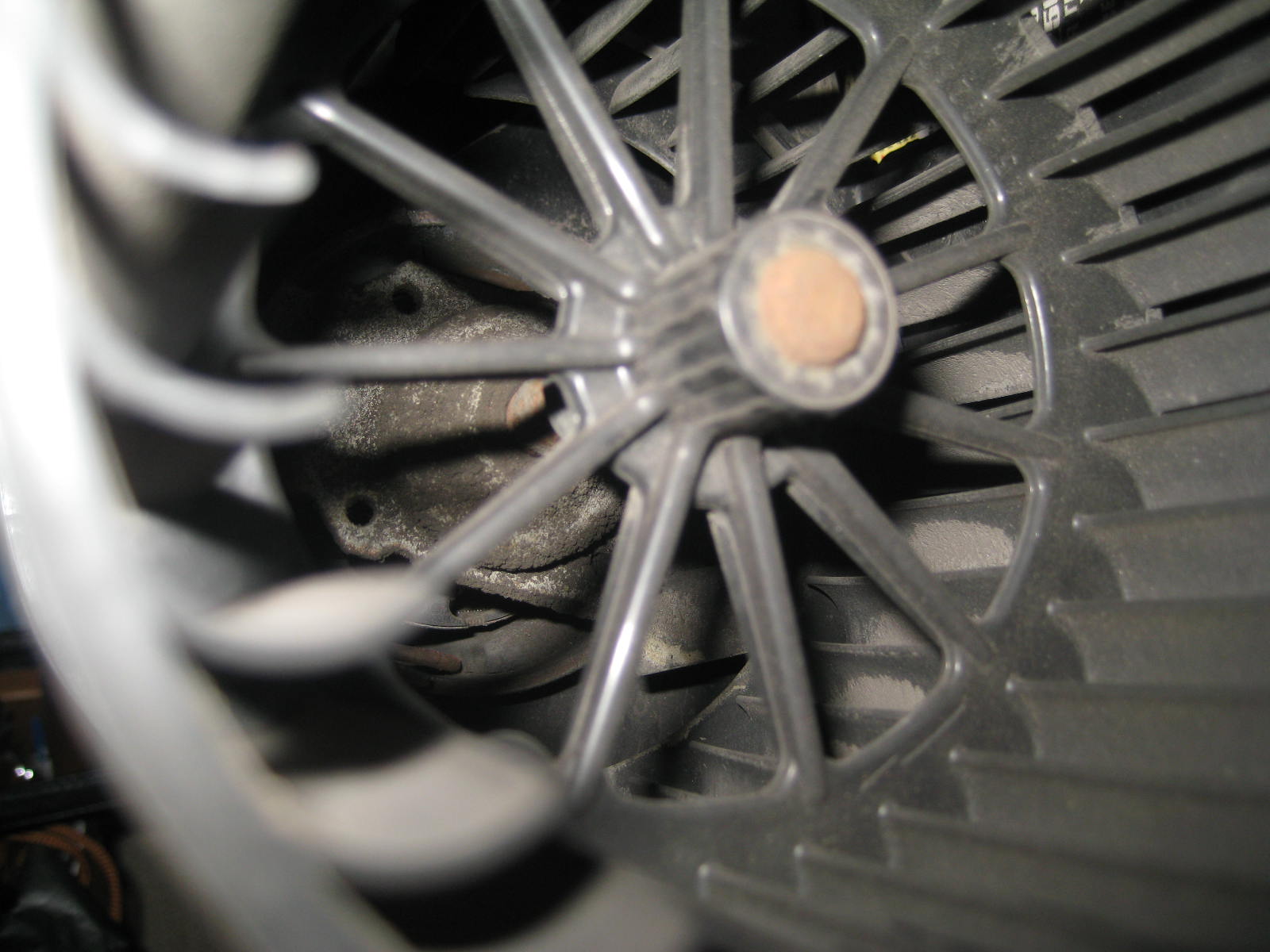

Ещё один саморез + скобка , и моторчик снимается.
Комментарий к файлу: Крыльчатка сидит на валу с натягом.
Фиг снимишь.
IMG_8585.JPG [ 161.95 КБ | Просмотров: 6893 ]
Комментарий к файлу: Щёточный узел.
IMG_8583.JPG [ 150.28 КБ | Просмотров: 6898 ]

Износ колектора около 1 мм. на радиусе.
Одна щётка прижимается вроде слабо.
Цепь прозванивается.
Померил сопротивление - 0,7 Ом.
Это как нормально? ::thinking::

Колеса с оси стягиваются - я не помню конкретику, но снимал и ставил без проблем, по моему выбивал, но не помню точно. Если есть подозрение на херовый прижим щетки, или пружинки не ахти - меняй пружинки - уж лучше щас чем на дороге... Тем более что пружинку такую найти не проблема. По поводу цепи - ты звонил клеммы или клемма-щетка-коллектор? Как подшипники-то?

У меня подшипники оказались нормальными.
Было подозрение на плохой прижим 1 шётки.
Разработал. Продул воздухом . Смазал.
Подключил мотор - работает!

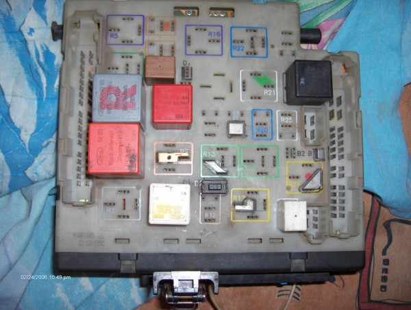

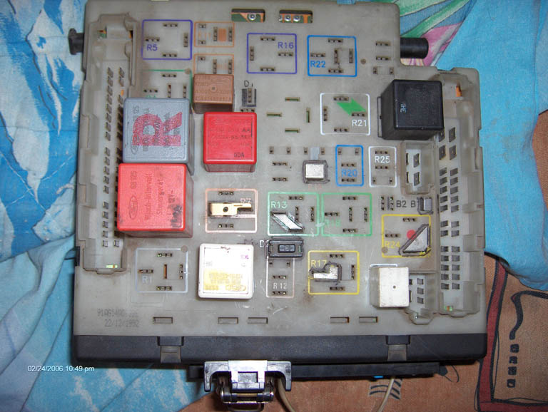

Мне вот не понятно дальше какие действия то делать. Снял я допустим монтажный блок и лежит он передомной как выложил фотку seva100. Как определить какая релюшка именно отвечает за печку. По тому что по схеме ни чего не понял. И потом, где скачать схему TIS?
Заранее благодарю за содействие в помощи.
.jpg
.jpg [ 110.13 КБ | Просмотров: 6886 ]

Ruslik, реле печки как такового нету. С блока предов плюс идёт на переключатель режимов, с него три провода идут на моторчик печки (но через блок!). Каждому из трёх проводов соответствует своя скорость вращения. В моторчике есть блок резисторов, через которые он питается на 1 и 2 скорости. На 3-й включается напрямую без резисторов.

Блок разобрал. Все девственно чисто и идеально. Как мне проверить контакты на блоке, которые отвечают за действия работы печки? Было бы замечательно, еслиб указали конкретно какую дорожку надо проверить.

Всем привет.
Как и говорил выше, после разборки монтажного блока и вытаскивания от туда платы, всё выглядело вроде девственно чисто и идеально. Но так как очень не хотелось распалавинивать плато, стал внимательно искать хоть какие то причины. И мои поиски увенчались успехом. У нескольких контактов вокруг ножек, была еле видна микроскопическая трещинка. Решил пропаять их на всякий пожарный и ВУАЛЯ - после сборки как ни странно печка заработала и задний дворник тоже. Так что имейте ввиду на будущее.
