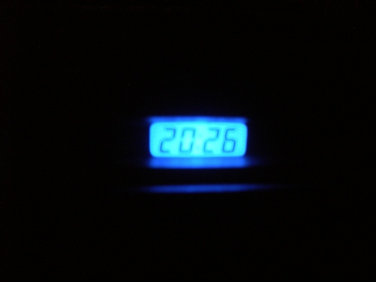

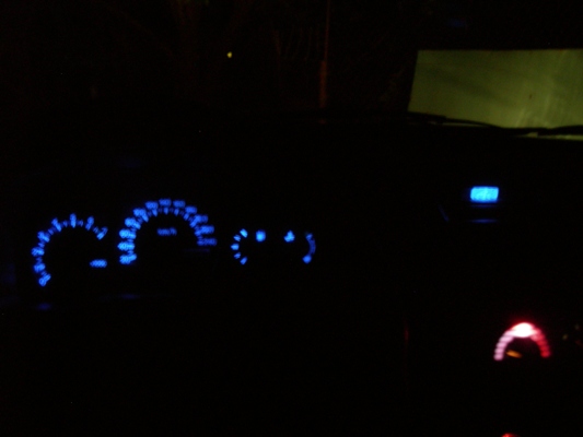

еще подкинул диодик в часы - смотриться очень привлекательно
вот только на фото подсветка голубая, а на самом деле она бирюзовая с синевой
теперь дело осталось за печкой) но это останется до след выходных))

Пойдет, ещё бы магнитолка в тон светилась!

магнитолка с красной подсветкой - светиться в тон машине) и я думаю хватит синего уже. на печку белые диоды кину

учту) но будет видно буду экспереминтировать с разными цветами, просто есть ньюанс что белые диоды когда ставил в панель и часы уже дают голубой отилив но не такой яркий, поэтому на печке не вижу смысла ставить синие что бы не маячили. ну вобщем все будет делаться посредством экспереминтирования фото потома выложу

дык это само собой резики подбираю, синие диоды там не нужны ИМХО белые лучше
