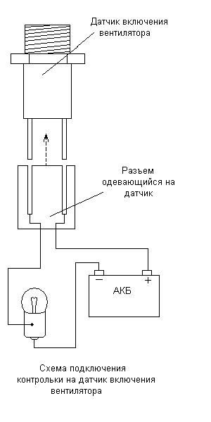

Как я понял схема такая:)) Может кому пригодится:)
Подключение для проверки датчика.JPG [ 17.76 КБ | Просмотров: 5794 ]

А че получается датчик разделяет плюсовой контакт??? Т.е. на одном из проводов разъема есть постоянно плюс??? Странно, у меня помойму нет там ничего, надо поточнее прозвонить...
Зачот! Согласен! Визирую!!! :wink: :D

СообщениеДобавлено: Ср май 24, 2006 17:14
Сообщения: 1682
Откуда: Эстония, Таллинн
... как и любой другой включатель. Питание на него приходит после замка зажигания, без зажигания питания может не быть (не вникал, так должно быть но спорить не буду). А команду подаёт нагреваемая жидкость (биметаллическая пластина или парафин как в термостате...).

СообщениеДобавлено: Ср май 24, 2006 17:23
Начальник отдела РЭА
Сообщения: 3829
Да, там плюс. Но только при включенном зажигании.
Схема контрольки верна. Вот только датчик этот находится в таком месте, что залить его во время дождя можно только вьехав в лужу полуметровой глубины. Но тогда возникли бы другие проблемы =)). А вот проводка для карлсона весьма доступна для разных брызг. Тем более, что я так понял она переделана самостоятельно. Возможно именно в ней и коротит что-то после дождя. При наличии тестера неисправность находится за 10 минут, из них 5 – перекур.
