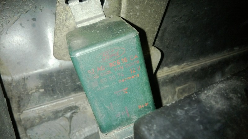

СообщениеДобавлено: Ср окт 02, 2013 1:17
Зарегистрирован: Сб сен 28, 2013 2:00
Сообщения: 53
Sergio58 писал(а):
Да, и там совершенно другая схема подключения.
А что тогда оно забыло в моём Эскорте??? :???: :???: ::thinking::
Зы:У меня нет кондиционера.
WP_20130930_005.jpg [ 75.06 КБ | Просмотров: 11707 ]
WP_20130930_004.jpg [ 99.39 КБ | Просмотров: 11707 ]
Ford Escort MkV 1991, 1.8 D, CLX,5-D хэтч
http://www.drive2.ru/cars/ford/escort/e ... k5/vasil8/
