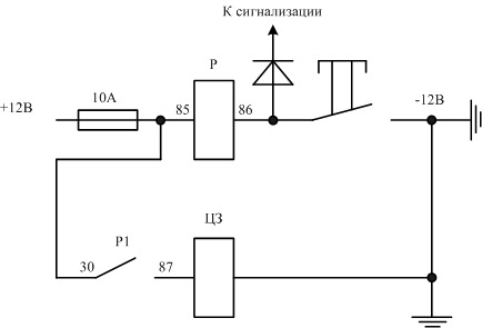

у меня уже в гофре нет места , там шланг, 3 провода камеры, провод соленоида (минус) и т.д.

зачем тебе "-" соленоида по петлям идет "-" тебе нужен "+" для соленоида все цепи в машине управляются по "+"
от камеры на до ставить гирид шнур кокс и питание в 1 шланг 5мм вполне хватит на омывай.
в таком раскладе шланг + 7 проводов D 0,5 в гофре спокойно сидят

У меня на сигналке управление замком багажника минусом идет
Минус надо использовать для управления промежуточным реле, которое при включении будет подавать питание на соленоид. Если подключить соленоид непосредственно к сигнализации, то можно её спалить. Вот один из вариантов схемы, короый реализован на моей машине.

У меня реле стоит, все нормально

svyatoslav писал(а):
а что есть что на схеме P и ЦЗ ?
Р - обычное реле, ЦЗ - центральный замок или соленоид.
