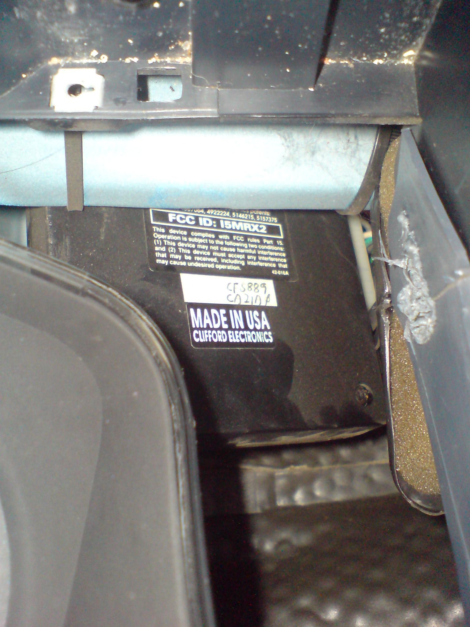

Этот ?
DSC00032 (1).jpg [ 296.84 КБ | Просмотров: 4020 ]
СообщениеДобавлено: Вт ноя 22, 2011 3:02
Этот. Это код сиги. Смотри на блоке должно быть название.

так название и отсюда видно: древний Clifford. давай фото брелка, попробуем модель установить. или снимай блок, и ищи модель непосредственно на нем. ну и параллельно надо сразу найти кнопочку valet (если не знаешь, что такое, вбей в яндексе "кнопка valet" и посмотри картинки), она потребуется для программирования
ПиСа. но скорее всего где-то в проводке проблема, и сигнал с сиги на замок тупо не доходит.

Кнопка валет я знаю где находится (она у меня похожа на тумблер), фото брелка есть в моей ссылке выше. Ну когда ставлю на охрану центральный замок закрывает двери, а когда снимаю с охраны - то центральный замок НЕ срабатывает.
А ещё его очень хорошо видно из первого поста топикстартера... :bye:
ЗЫ. Тайну не открою - у клиффорда не одна модель...
точно!
если прочитать мой пост полностью, а не только первую строчку, то там есть упоминание про установление точной модели, и что для этого нужно ;)
посмотрел-поковырялся, брелок используется в целой куче моделей, а выборочный просмотр функций ничего не дал по поводу программирования отдельно открытия/закрытия машины при снятии/постановке на охрану.
вопрос Tiger199: машина с момента покупки не открывалась, или однажды сама по себе перестала? или после каких-то действий с авто?
вообще с вероятностью 99,9% дело или в проводке или в не до конца сгоревшем блоке управления ЦЗ в сиге.
а если узнать модель сиги и ввести её вместе с кодом на сайте клиффорда, то можно получить руководство и схему подключения... ;)

Машина с момента покупки всегда так была. Я пока не понял какая у меня модель сигнализации.
СообщениеДобавлено: Ср ноя 23, 2011 22:00
Tiger199 писал(а):
Я пока не понял...
Ну дык блок то покрути, авось и узнаешь... ;)

Вот еще какая надпись на блоке GAC431W5FB 30-087

На фотке тыльная сторона перевернешь ее увидишь большими буквами написано Cyber 5 очень на нее похожа, у самого стоит

если это cyber 5, то вот инструкция: http://www.autoelectric.ru/autoalarm/cl ... /c5-ug.htm , как вариант, отключено отпирание запирание в сиге, а закрытие при постановке на охрану идет доп.каналом. но я все же больше склоняюсь к обрыву или очень плохому контакту в проводке.
проверяй сине/белый и зелено/белый провода (1-я схема) и наличие на них кратковременных +12В при постановке/снятии с охраны
здесь все схемы подключения (правда на басурманском) http://avtogsm.ru/index.php?show_aux_page=277

и почитай эту темку где-то с середины 14-й страницы. http://pokatili.ru/forum/ftopic19865-195-0-asc-.php
очень доступно описано подключение и принцип работы нашего ЦЗ
