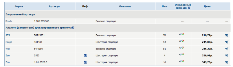

Подскажите может кто в курсе. Стартер у меня БОШ. Втягивающее я так понимаю болгарское от 08 подходит, а бендикс от чего можно поставить? А то отдельно его на екзисте не нашел. Ну и втулки какие нужно чтоб все сразу поменять. В общем у меня при кручении стартером появился какойто металлический визг, грешу на бендикс. Раньше периодически было такое что втягивающее залипало, выключищь зажигание а стартер крутит пока клемму акб не скинешь на пару минут, либо крутил как будто в попу севший аккум. Когда перебирал коробку, залил втягивающее вэдэшкой неделю отмокало, собрал все на место, стал крутить отлично, но прошло четыре месяца и чето зазвенело. Не охото гденить встать и с толкоча потом мучаться.
мне продали какой то китайский и уже почти год нет проблем. цена вопроса 250р. нормальный около 800. не вижу смысла заморачиваться с поиском и колхозом.
зайди в любой магазин типа "стартеры и генераторы" и там подберут. в нормальном автомагазине мне бендикс хотели впарить почти за 1500р.
От него и поставить.
Да нююю, на екзисте их навалом...я щас с другой машины, сцылок немае...
Себе ставил бразильский Zen.

если ссылки найдешь кинь плиз. А то я пару какихто моделей гдето на форуме видел якобы на бош ставили так у них цена на экзисте от 35 у.е. как для бендикса по моему многовато будет или это норм?

Lionchik писал(а):
MozgoveD
Та не, усе кошерно...

Ну по твоей ссылке уже цены начинаются от 10 у.е разница больше чем в три раза, а самый дорогой 24 у.е. Спасибо за помощь!MozgoveD
