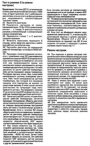

примерно так написано в одной из книг
диаг 3ч.JPG [ 68.68 КБ | Просмотров: 2985 ]
