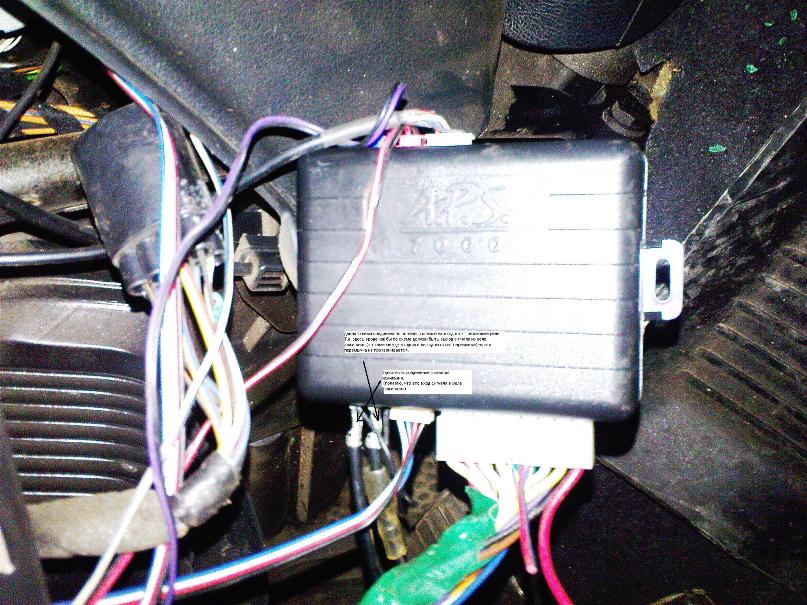

sluch писал(а):
сигнал уходит с замка, приходит в коробочку под торпедой.(подозреваю реле зажигания - но не блдок предохранит). а с релюшки нет сигнала.
:lol:
Звиняй... твоя "коробочка" - это сигнализация, а не реле зажигания. Наверняка с цепью блокировки стартера.
Так что или чини сигу или убери цепь блокировки стартера: отсоедини стартерные провода от сиги, а затем их соедини между собой.
ЗЫ. Надписи на фотках мелкие - разобрать не могу, чё написал.

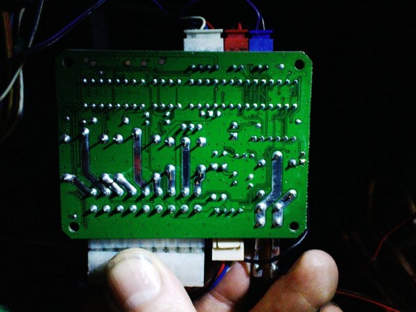

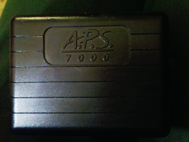

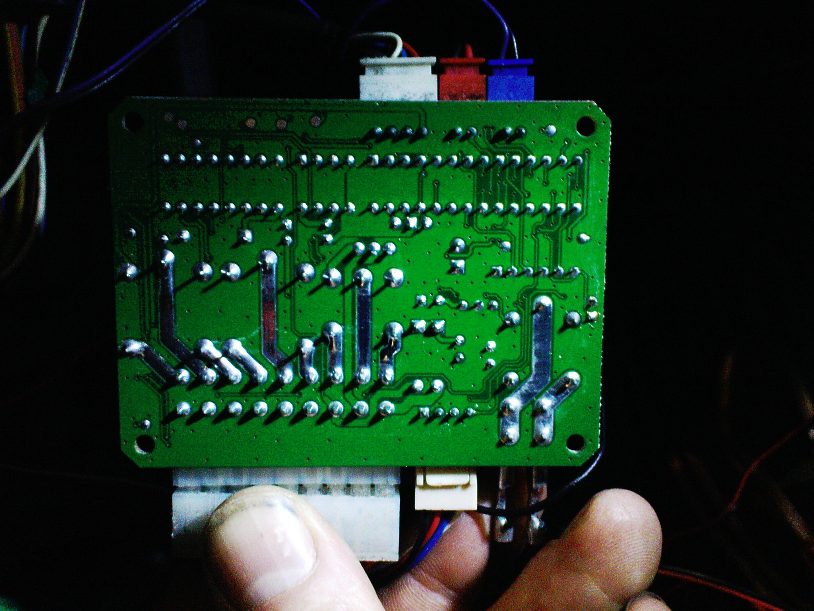

сжал несколько фото долнительно, выкладываю
прошу также ссылочку на схему этой штуки и инфу по ней
Комментарий к файлу: маркировка на корпусе
корпусе..JPG [ 46.31 КБ | Просмотров: 3864 ]
Комментарий к файлу: обратная сторона платы
платы.JPG [ 84.43 КБ | Просмотров: 3573 ]
Комментарий к файлу: реле в сборе
сборе001.JPG [ 120.15 КБ | Просмотров: 3574 ]

надписи на фото (если кратко) Один провод звонится на замок, второй на втягиваюее. между собой не звонятся
Так что Мозговед я так понял что два провода (вход и выход в коробку можно просто закоротить между собой

sluch писал(а):
Один провод звонится на замок, второй на втягивающее, между собой не звонятся, я так понял что два провода (вход и выход в коробку можно просто закоротить между собой
Правильно понял.
Вот тебе ссылка по твоей сиге:
APS-7000 - инструкция пользователя и инструкция по установке
