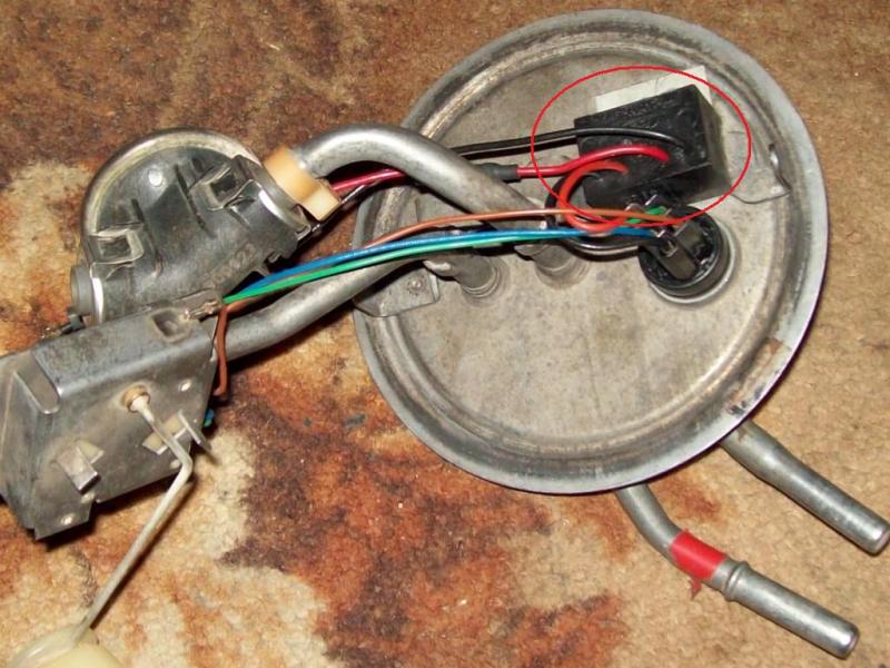

Здравствуйте форумчане! Вливаюсь в ваши ряды ну и первым делом прошу совета.
Итак суть проблемы. Перестал работать бензонасос. Методом научного тыка было установлено, что причиной этого стала неизвестная деталь, обведенная на фото красным овалом. При подключении бензонасоса в обход этого девайса, при включении зажигания бензонасос гудит как и положено 1-2сек. При прозвоне данной детали по черному проводу(минус) тестер выдает -0,5 ом, по красному проводу(плюс)- 3.5ком в обе стороны.
Вопрос:
1. Что это за деталь.
2. Есть ли отечественные аналоги
3. Можно ли обоитись без неё
4. Почему здесь http://pokatili.ru/forum/download.php?id=24560 её вообще нету.
Чуть не забыл, на этой детали есть надпись D13RA, может диод? Если это так, тогда в принципе можно эксплуатировать без него, т.к. если это диод, то он нужен для того чтобы не работал бензонасос при неправильном подключении проводов. Но почему тогда входят два провода и выходят два?

СообщениеДобавлено: Вс дек 19, 2010 2:59
2. Походу это гермоввод возможно с искрогасителем (кондер)
3. Хз, как ты обеспечишь гермитизацию крышки и контактов??
