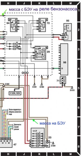

СообщениеДобавлено: Вт июл 13, 2010 5:17
Лови схему блока реле.
Я ещё раз рекомендую проверить хороший контакт массы БЭУ на "-" клемме АКБ, а также на самом разъеме БЭУ. Из-за пропадающего контакта массы возможны перечисленные тобой траблы.
Комментарий к файлу: 72 - реле топливного насоса
29 – реле питания сиситемы впрыска
топлива CFI
94 – реле питания системы зажигания
sh5.jpg [ 214.46 КБ | Просмотров: 2919 ]

Померяй напряжение на клеммах АКБ в момент маслания стартером. Сколько?
Если щелкает реле бензонасоса, то тому 2 причины(при наличии хороших контактов в колодке самого реле):
1. Пропадает масса с БЭУ(или на БЭУ).
2. Пропадает +12В на само реле.

Блин ну ты хоть напиши у тебя только реле бензонасоса щелкает или нет??? 12В на ногах 37 и 57 есть ??? По логике у тебя проблемы в питании БЭУ поскольку реле бензонасоса никак не влияет на отсутствие искры.
