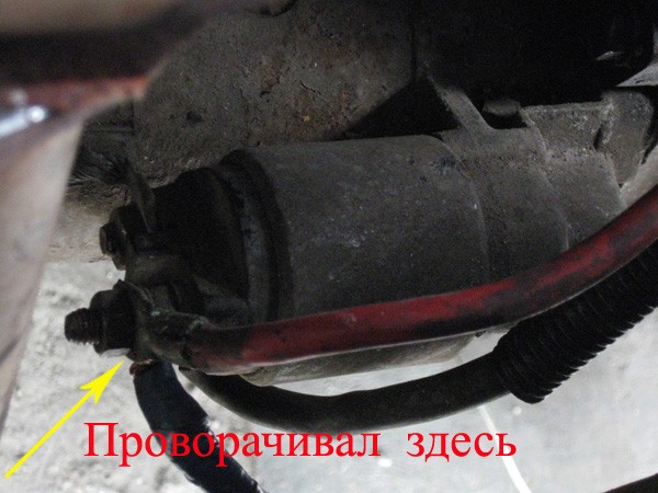

СообщениеДобавлено: Пт май 28, 2010 21:33
Сообщения: 474
Откуда: Киев
bomok58 писал(а):
linder80 писал(а):
Если при повернутом вверх ключе перемкнуть + на стартере от аккумулятора и + на втягивающее заводится сразу.
Это не замок зажигания - это втягивающее реле, замена втягивающего не означает, что это втягивающее будет нормально работать, и новые бывает не работают, сегодня у меня та же история - на ключ, щелчок в стартере и тишина, перемыкаю контакты втягивающего - стартер крутит, значит во втягив подгорели контакты, гаечным ключом проворачиваю клемму ( "+" от аккумулятора) насколько был ход, опять на ключ - заводится, клемму ставлю в прежнее положение - опять щелчек и тишина, повторяю манипуляцию с клеммой, заводится
Вывод: версия о подгоревших контактах внутри втягивающего реле была правильной
Вопрос : от какой отечественной машины можно приспособить втягивающее на фордовский стартер 1.4 CVH?
Жека
Кручу сам ради удовольствия
СообщениеДобавлено: Пт май 28, 2010 22:05
Сообщения: 474
Откуда: Киев
Вот фото втягивающего реле :
