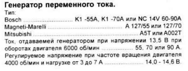

Вот из мануала
111.png [ 66.44 КБ | Просмотров: 3103 ]
СообщениеДобавлено: Пт янв 08, 2010 23:35
Зарегистрирован: Чт дек 31, 2009 5:33
Сообщения: 57
Сёня пытались с братом снять но условия не позволяют это сделать думали сверху можно но не тут то было)) Заехали в хатчсервис объявили 1500 рублей только за снятие(( Ваще обалдели(( ну так как я понял напряжение под нагрузкой не должно падать меньше 13В? завтра проверю напряяжение между корпусом гены и двигателем, вот токо не понял что при измерение должно произойти?(ну тобишь должно быть какое то напряжение постоянное и не должно скакать я правильно понял?
