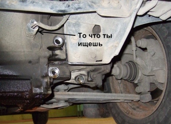

открой капот ии провода что идут к коробке твои . они сразу видны

СообщениеДобавлено: Пт июл 17, 2009 3:50
Это не дизель, методу уже тебе сказали выше.
Копия (2) Изображение 1244.jpg [ 96.08 КБ | Просмотров: 3057 ]

ус писал(а):
У меня тоже на загорается когда заднюю включаю. От куда и куда искать плиз?
Сначала надо бы лампочку проверить, предохранитель, а потом уже и выключатель на КПП ( как на фотке выше).
