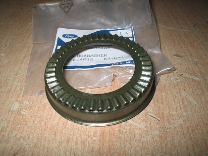

Такая ситуация была - поменял гребенку на заднем барабане.

а там разве есть гребенка и датчик? :shock: - с заду
я на своем видел только на передних колесах диски перфорированные и датчики а на задних колесах не видал, че правда есть?
или о какой гребенке идет речь?

У меня есть на обоих задних барабанах. На ступицах по датчику. Гребенка на фото ниже.
Sensor ABS 7314843.jpg [ 39.97 КБ | Просмотров: 3869 ]

ога :shock: прикольно, видимо у меня староват для таких девайсов
