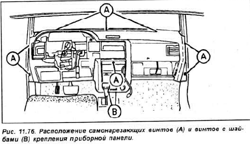

нужно снять торпеду на ОРИОНЕ,есть ли какие сложности? подскажите!
орион 1987г. CVH-1.4 FUC
СообщениеДобавлено: Сб дек 05, 2009 3:43
Сообщения: 1064
Откуда: Великий Новгород
Я на своём Эскорте снимал торпеду (наверное, процедуры похожи на 1993 и 1987 годах) - ни на какие трудности не наткнулся. Если следовать инструкции (у меня в книге по Эскортам 1990-2000 есть, а сейчас глянул в инете электронные версии по 1980-1990 - там почему-то нету её), то не сложно. Только винты, что держат саму торпеду не под отвёртку, а под "звёздочку".

В моей камасутре нет инструкций, но по опыту скажу, что панелька, где управление печкой снимается по средствам снятия сперва ручек, под ними шурупы. А вообще снимается просто. Печка на 2-х гайках, снизу под торпедой. Но сначала лучше начать с руля и панели приборов.

С инструкции с этого и начинается. Правда, подводный камешек, возможно, есть как раз в снятии руля. Я не знаю, как на 87 году, но у меня на MK5b в инструкции было написано: отжать на руле пластину звукового сигнала, отвинтить гайку и снять руль. Пластину отжимаю - нет гайки, всё закрыто каким-то пластиком и фиг знает, ккак его вытаскивать. Но нужно действовать "в лоб" - эта вставка держалась за счёт того, что её диаметр был чуть больше, чем диаметр отверстия на руле. Поэтому нужно помогая отвёрткой вытащить его оттуда, а под ним уже гайка.
Потом панель приборов снимать, панельку регуляторов печки, крышку бардачка, все сопла печки, открутить саму торпеду (3 винта около лобового стекла, по 2 с боков, 2 внизу в центре, ещё один, кажется, тоже где-то внизу), снимать торпеду, попутно отрезая хомутики, которыми прикреплены жгуты проводов к ней.
СообщениеДобавлено: Сб дек 05, 2009 23:20
Это МК5 но не думаю,что крепление как то сильно изменилось.Может пригодится
222.png [ 64.72 КБ | Просмотров: 8404 ]

всем спасибо,буду пробовать.

Я не помню что откручивал в руле, но помню, что все открутил быстро и... он не снялся. Я думал в чем причина, с силой дернул на себя и он слез.
По остальному все так и делал, как ты говорил.

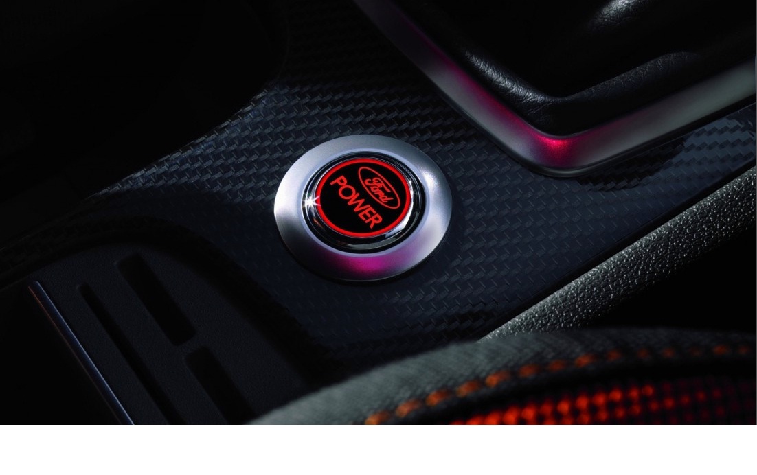

Жаль что руль не подойдет! А обшивки от дверей подойдет? Может еще такую кнопочку поставить? :)
fokus.jpg [ 130.55 КБ | Просмотров: 8402 ]
