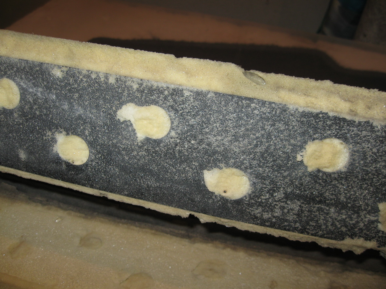

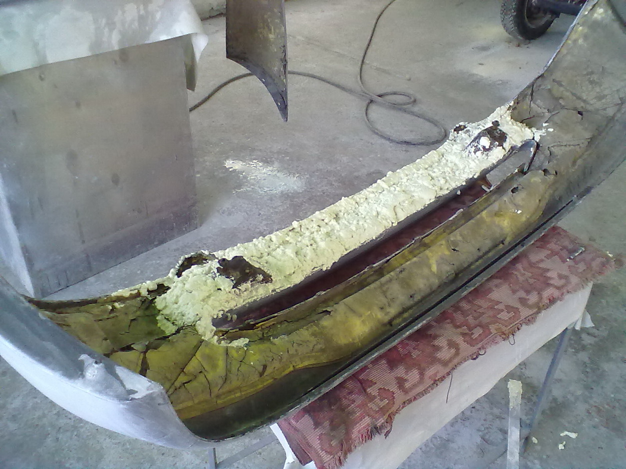

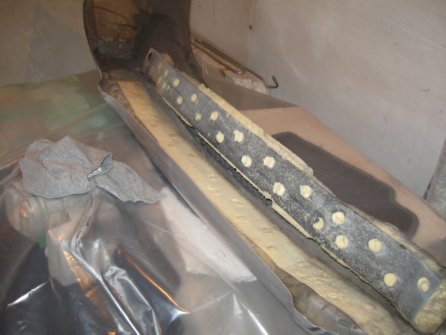

Смотрим фото. Вроде все понятно... ?
Как можно это сделать, т.е. чем приклеить/прикрепить. Так, чтобы было надёжно. Бампер сам хоть и не тяжелый (5-6 кг), но за эту пластину он крепится к кузову, следовательно нагрузка на неё есть (да плюс тряска при движении). Может, кто встречался с таким, как выйти из ситуации без замены бампера?
Комментарий к файлу: так должно быть

Комментарий к файлу: Вблизи
IMG_2237 (5).JPG [ 465.48 КБ | Просмотров: 10388 ]
Комментарий к файлу: Бампер + отвалившаяся пластина
IMG_2236 (2).JPG [ 472.91 КБ | Просмотров: 10387 ]

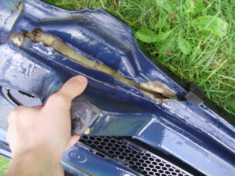

У меня тоже подобная лажа, только эта пластина полностью сгнила :smile139:
Тут на форуме кто-то, вроде в теме про тюнинг показывал как эпоксидкой все это дело прилепить (там вклеиали эту пластину в пустой короб тюнинх-бампера)
bumper1.jpg [ 90.54 КБ | Просмотров: 10385 ]

СообщениеДобавлено: Пн фев 07, 2011 20:22
msergio зачисти и на монтажную пену. у меня так пол года висел -потом бампер по дугим причинам поменял

СообщениеДобавлено: Пн фев 07, 2011 23:49
msergio писал(а):
Думал ещё во все отверстия в пластине вкрутить саморезы пошире с шайбами. Стоит или нет?
Я бы лучше в этих отверстиях старую пену высверлил бы сверлом на глубину 1..2 см, и новой пены напомповал...

Вроде сделал. Понадобилось: клей монтажный Момент Монтаж Суперсильный Плюс (100кг/м2), 12 дюбелей диаметром около 13-15 мм длиной 40-50 мм и саморезы с шайбами к нему длиной 60 мм, баллон пены монтажной, дрель.
Просверлил в родной пене бампера отверстия для дюбелей, клея туда нафигачил и затем дюбеля вставил. В пластине крепления отверстия есть родные. Весь баллон клея вылил на место крепления пластины к бамперу (там куда дюбеля позабивал), саморезы позакрутил в дюбеля. А поверху пеной все залил не толстым слоем там где можно, чтобы не мешала потом закрепить бампер. Через сутки посрезал лишнюю пену и все.
Закрепил - держится пока.

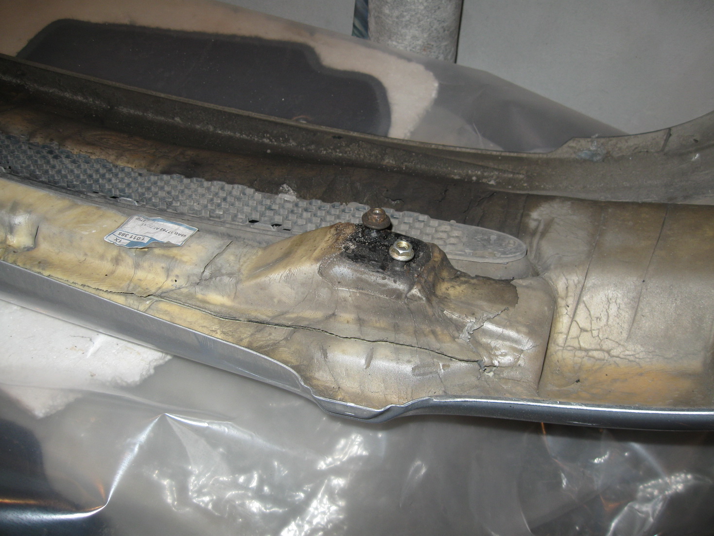

сегодня заделал бамперишку свою,сначало запенил то место,где ентот усилитель стоит,потом прижал его туда,подержали так некоторое время,вдавил в отверстия усилителя болты с накрученными гайками,затем запенили всё сверху,короче так пока и покрасил бампер,на днях буду устанавливать
ещё совет,где то через полчаса после запенки,проткните в некоторых местах пену и,в перчатках вдавите её,очень плотно прилепает и возуха там менше буит

СообщениеДобавлено: Пн мар 21, 2011 0:46
Недавно себе подобную операцию проделывал.
Формовал сверху рукой, одетой в полиэтиленовый пакет (сначала подождал немного, пока пена схватываться начнёт). Затем кое-где, накрыл полиэтиленом и придавил кирпичами, как сверху, так и с боков. Чтобы не пёрло, куда не надо. Очень не хотел резать затвердевщую пену (открытые поры будут разрушаться).
Получилось лучше заводского.
Сорри, не фоткал, руки в пене были...
СообщениеДобавлено: Вт мар 22, 2011 1:16
ПЕНУ РЕЗАТЬ НЕЛЬЗЯ!!! нарушается поврхностый шов ( пленка защищающая от атмосф.возейстия). лучше когда схватиться просто прижать.но без надрезов. перед работой с пеной лучше поверхность смочить водой. и чем шаршавее поерхность ем лучше. и не подвергать воздейстию солнышка. не любит она уф лучи. так можно продлить срок службы пены на чень долго.

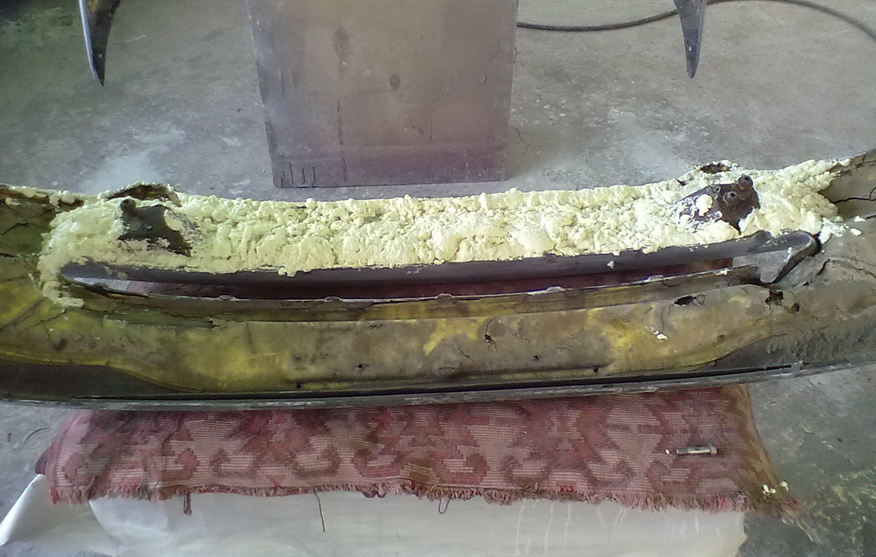

вот это ..опа...... снял задний бампер, а крепление осталось в машине))))
покупать на разборке - не вариант, нужно делать старый....но делать на совесть т.к. бампера (шагрень) будут краситься под лак в цвет кузова.....выручайте,господа...у кого какие мысли? :roll:
прилагаю фото-
