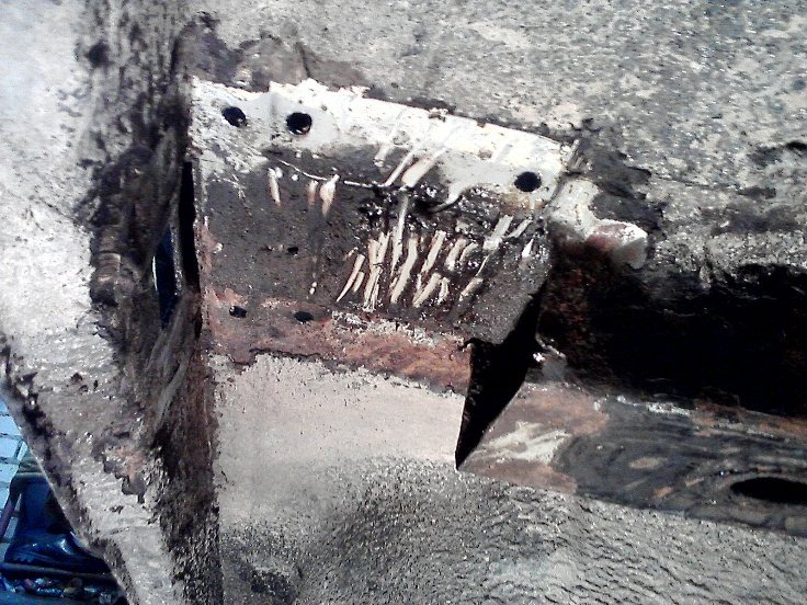

Ну а теперь ближе к теме.Один раз я хорошенько завяз в снегу,Машина села коробкой.Вытащить без помощи другой машины было невозможно.
К счастью проезжал мимо УАЗ который можно сказать и стал виновником этой темы.Короче выдернул он не меня ,а буксировочное ухо.Хорошо что у меня стоит прицепное,за него то меня и вытащили.
Думал просто приварить ухо на место ,но не ту то было.От лонжерона осталось гнилая фольга метала.Это место куда приваривается ухо очень уязвимо для коррозии.На него постоянно из под заднего правого колеса летит вся гадость.
Я может быть и не заморачивался бы насчёт этого уха (можно было цыпляться и за прицепное).Но само прицепное крепиться одним горизонтальным болтом за эту часть лонжерона(на фото ниже видно отверстие под болт).На этот болт идёт практически весь вес прицепа.

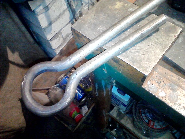

Толщина 1.5-2мм.Кстати само ухо тоже выгнуто из прутка диаметром 14мм нержавейки,с помощью резака на на работе.

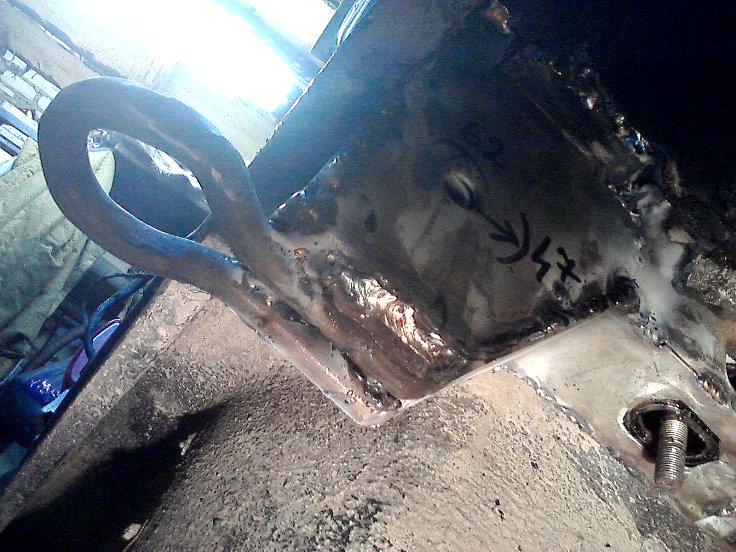

Приваривалось всё это знакомым сварщиком 6-разряда,электродами по нержавейке.
Даже места где нержавейка примыкала к простому металлу тоже варили электродами по нержавейке.При этом я рассчитываю что эти сварочные швы будут меньше уязвимы для коррозии.

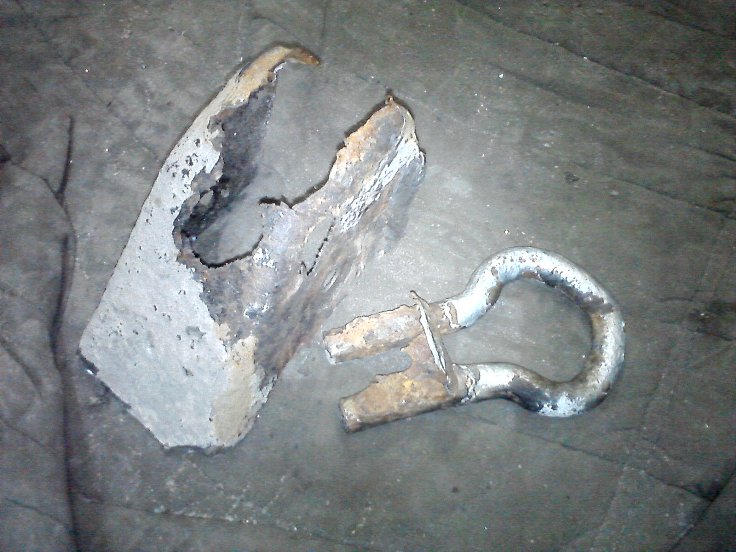

Комментарий к файлу: То что осталось от лонжерона и старое ухо.
P15-01-11_19.02[2]у.JPG [ 85.56 КБ | Просмотров: 4901 ]
Комментарий к файлу: Срезано всё гнильё,и подготовленно место под новый лонжерон.
P14-01-11_19.57[1]у.JPG [ 141.67 КБ | Просмотров: 4904 ]

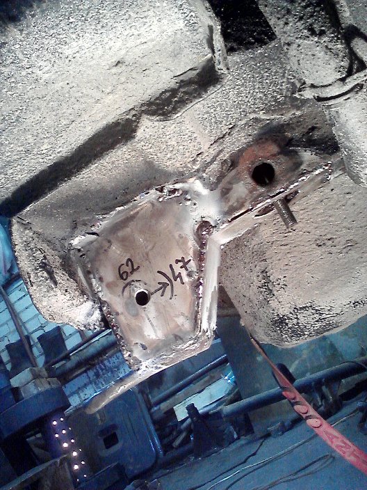

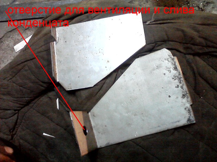

Комментарий к файлу: Согнутые детали лонжерона из нержавейки 1.5мм.толщиной.
P14-01-11_19.56у.JPG [ 85.61 КБ | Просмотров: 4902 ]

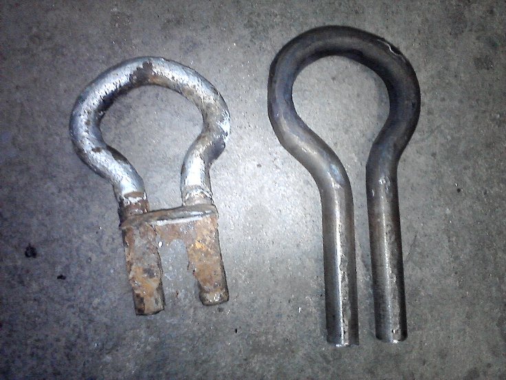

Комментарий к файлу: Согнутое ухо резаком,из прутка нержавейки диаметром14мм.
P14-01-11_19.59[1]у.JPG [ 92.18 КБ | Просмотров: 4904 ]
Комментарий к файлу: Старое и новое ухо.
P15-01-11_15.44[1]у.JPG [ 101.07 КБ | Просмотров: 4901 ]

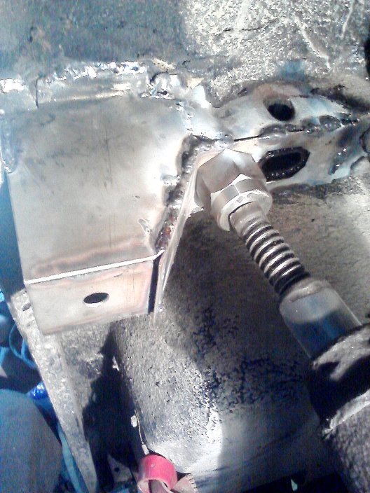

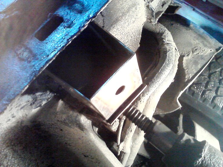

Далее приварили сначала две боковые части лонжерона(3-фото с верху) к кузову.А потом уже я выгибал и подгонял остальное по месту.
Комментарий к файлу: Приварен 3-элемент лонжерона.
P15-01-11_15.37[1]у.JPG [ 92.89 КБ | Просмотров: 4901 ]
Комментарий к файлу: Вид сзади.
P15-01-11_15.38[2]у.JPG [ 101.32 КБ | Просмотров: 4908 ]
Комментарий к файлу: Проваренный полностью.Вид снизу.
P15-01-11_18.50[2]у.JPG [ 119.44 КБ | Просмотров: 4905 ]
Комментарий к файлу: Вид с боку.
P15-01-11_18.51[1]у.JPG [ 139.98 КБ | Просмотров: 4905 ]

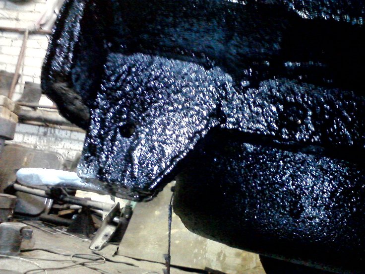

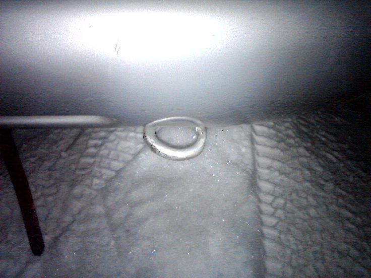

Комментарий к файлу: После грунтовки швов ,покрываем антикором,ухо покрашено под цвет машины.
P16-01-11_00.06[1]у.JPG [ 123.33 КБ | Просмотров: 4904 ]

Ну и вид с бампером.
Как будто нечего и меняли.
