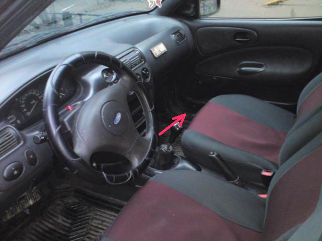

Ребята , может у кого было такое ?
Недавно заметил что когда сильный дождь , то из под правой двери начинает течь вода в салон . Прямо из под уплотнителя.
То есть течет из под обшивки двери прямо в салон. ( фото со стрелкой)
Обшивку снял , под ней вода , но только внизу . То есть она где то стикает сверху по двери, попадает под обшивку и в низу уже вытикает в салон. Все уплотнители посмотрел , все вроде в норме.
Теперь сушу пол под ковриком , а то там уже прямо озеро !!!
Может пора уплотнители поменять на новые ?
2.jpg [ 35.56 КБ | Просмотров: 12888 ]

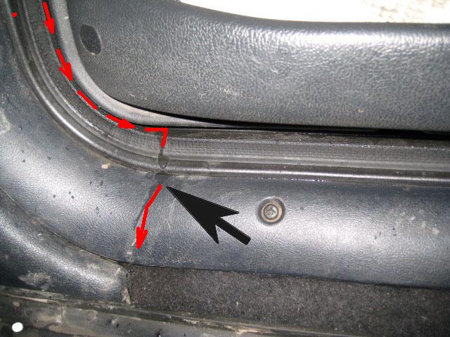

Могу ошибатся, но мне кажется, что вода течёт НЕ через дверь, а приходит по уплотнительной резине как-то , сверху(с крыши)вниз , потом по углу до прямой нижней части, и потом сразу - вниз:
Комментарий к файлу: Маршрут воды
.JPG
.JPG [ 79.33 КБ | Просмотров: 12214 ]

Почему ПОД ? Вода не может течь вверх ! ::thinking:: На моём фото видно, что вода НА уплотнителе. С него стекает вниз, в кабину.
Все отверстия ниже уплотнителя - отпадают.
Думаю,если вода идёт через дверь, то тут вариантов 2 :
1- стекло - направляющие стекла - на дно двери - наружу через отверстия по краям двери - на порог и землю.(в идеале)
2- стекло, со стекла - на стеклоподъёмник(у меня ручной), на внутреннюю сторону двери, через крепёжные отв.обивки(карманов или ручек)или по их винтам - на внутр.сторону обивки, с неё - на уплотнитель, и далее- под коврик.
Может MozgoveD знает точнее и разъяснит точнее.
