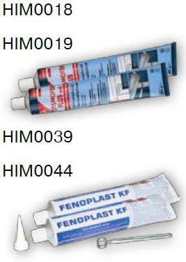

Andry писал(а):
Поподробнее! Что такое жидкий пластик. У меня бампер цельный но есть трешина. Хочу соединить для прохождения ТО.
вот такое для склеивани пластмас. средняя цена за тюбик 130-150 р.
Безымянный.JPG [ 16.54 КБ | Просмотров: 5425 ]

Это все разновидности эпоксидки. Поксипол тоже эпоксидка. Чуток химичат химики. В магаз заходишь их дофига этих клеев. Держит замечательно.
В принципе можно обычным растворителем попробовать. Модельки в детстве все клеили? У меня знакомый байдарошную шкуру только растворителем чинит, правда там какой-то зверский растворитель.
