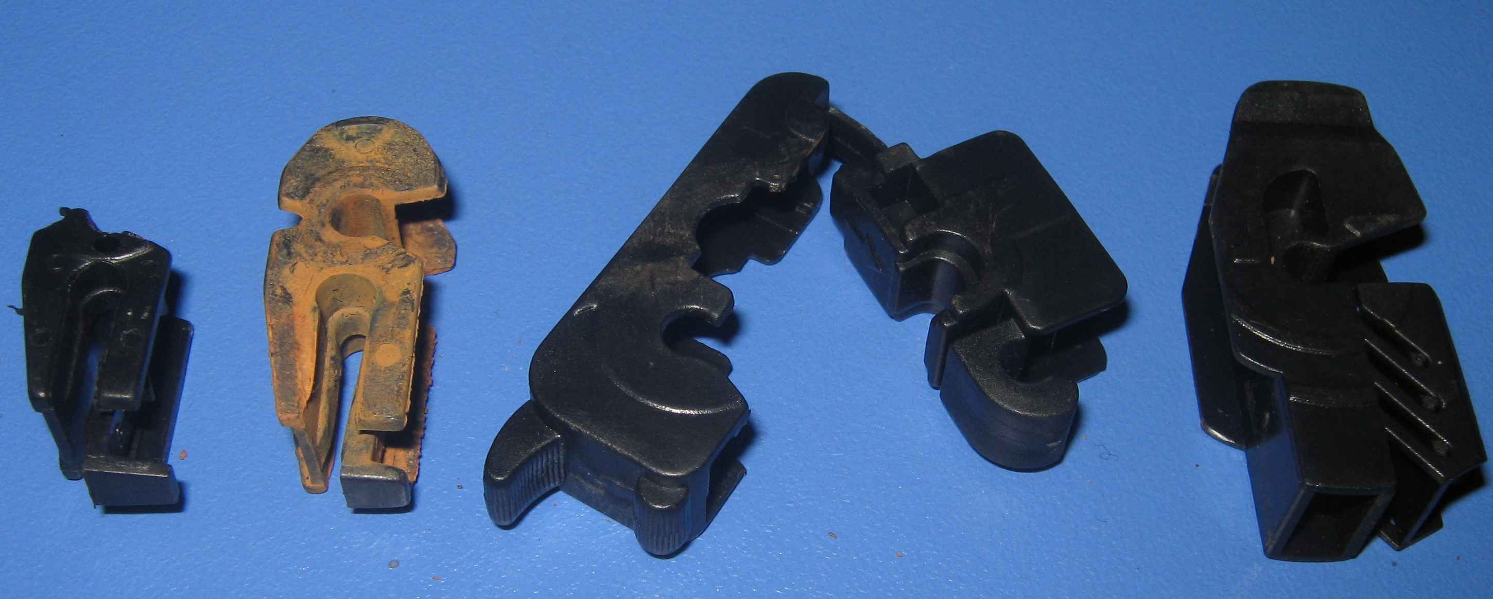

Вот фото крепежиков.
Новый я сломал, пока ставил один, пришлось ставить старый.

dsa писал(а):
Интересно, у кого-нибудь еще ездят эти пластмасски "родные", у кого машина старше, скажем, 97 года?
у мен родные стоят. я тоже как то столкнулся с подобным случаем и оставил старые пласмаски, предхоз еще предупреждал, но я его что тоне послушел тогда
СообщениеДобавлено: Вт сен 15, 2009 11:16
Я когда бескаркасные щетки покупал, продавец по моему требованию вывалил мне торбу этих пластмассок, и я терпеливо подбирал (с поводком в руках - снять поставить 5сек.) именно те, что мне хорошо станут. Но это про запас, а пока старые стоят, от родных SWF.
